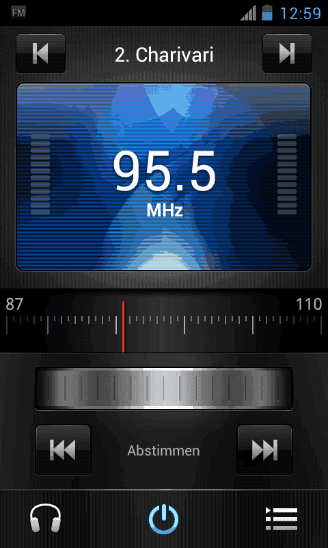

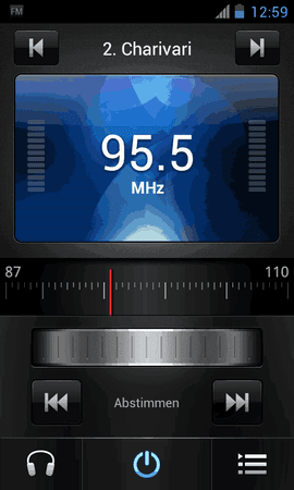

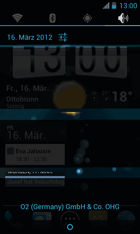

Aurora ICS Version 2.02
Download | XDA-Forum
P.s.
Ich werde im Startposting jetzt immer aktuelle Neuerungen verkünden. Dort könnt ihr auch direkt Downloaden usw. und müsst nicht immer den Link suchen!
P.p.s.
Anbei zwei größten Änderugen. Das UKW-Radio ist endlich im ICS-Style (und übrigens mit Widget), und es gibt jetzt die Toggles in der Notifi.
Reaktionen: sahei und neudroide
