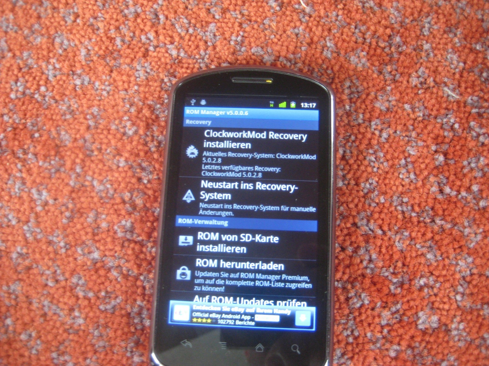

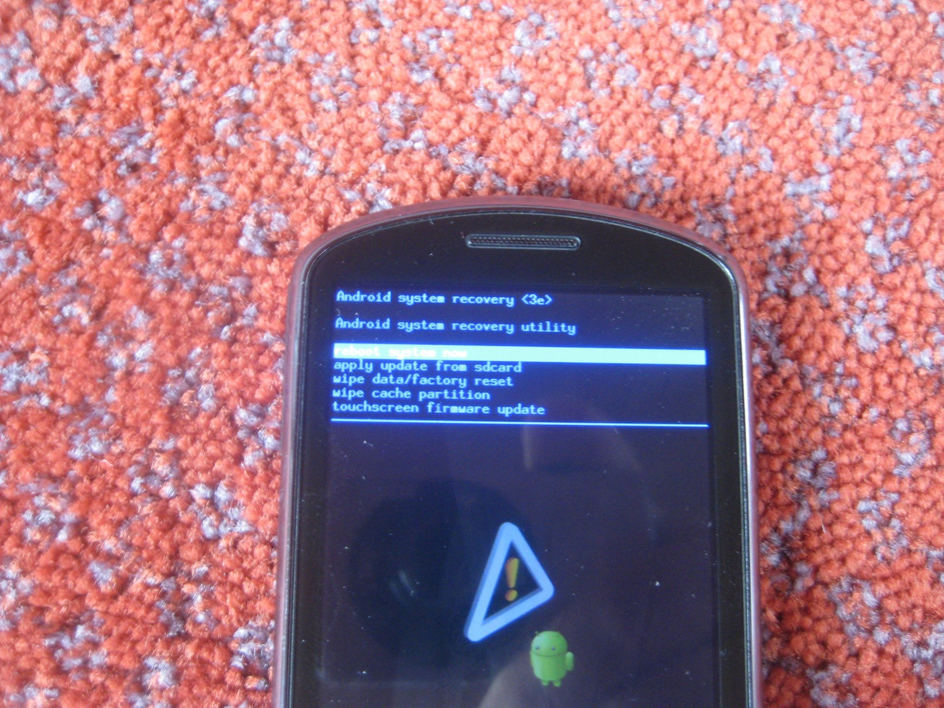

Habe mal zwei Bilder gemacht:
Status: original huawei 2.3.5 ist drauf. Root und superuser ist gemacht.
Ich öffne den Rom Manager (siehe Bild img_3447)
öffne "Neustart ins Recovery-System"
und kommt dann in das Recovery System (siehe Bild img 3448)
Wo finde ich die funktion: "chose zip from sd card" ????
kleines Edit, ich muss wohl ein anderes kernel aufspielen um chose zip from sd card zu sehen. Weiss jemand wie man ein anderes kernel installiert und vor allem welches kernel ich brauche?
