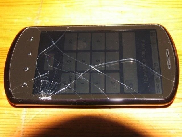

bin neu hier habe aber ein Problem mit meinem X5.
mir ist bei einem Unfall das Display gebrochen.
X5 funktioniert aber noch einwandfrei.
Hat jemand Erfahrung mit dem Austausch des Glases, der Front?
Wäre super dankbar wenn ihr mir weiterhelfen könntet.
Danke Gruß Loti
Was ist Dir gebrochen, das Display oder nur die obere Scheibe???
Markus
Da das Handy noch komplett funktioniert nehme ich an das es nur die Scheibe ist.
Kannst Du mal bitte ein Foto mit eingeschaltetem Display machen?
Markus
Wie bekomme ich ein jpg in dieses Forum, bei der Voranzeige sehe ich das Bild noch im Forum ist es dann verschwunden?
Hier das Foto

Hallo Loti.
Das ist wirklich nur die äußere Displayscheibe.
Da muß nur ne neue Scheibe drauf und gut is, kost nicht viel.

eine kleine Frage.
Hat der Touch noch funktioniert?
Bei mir sieht es genau so aus, also der Display so "gesplittert", nur der Touch reagiert nurnoch an einer Stelle. Lohnt sich da so ein Bauteil von ebay für 10€, oder muss da noch mehr ausgetauscht werden?
Danke im Vorraus :)
Ich vermute die Frage ist an mich gerichtet...
Ich kann mein Telefon ganz normal bedienen, also an jeder Stelle "tatschen" :D
Noch habe ich das Ersatzteil nicht, der Dealer gab auf Nachfrage die Auskunft das der Versand 25-35 Tage dauert.
Mhhh... wenn der Touch garnichtmehr funktioniert, denkt ihr/denkst du, dass sich da so ein Ersatzteil für 10€ von Ebay lohnt, oder lieber gleich ein neues Handy?:)

...ist heute angekommen.
Wechseln war auch möglich.
Tipps:
legt die Schrauben in der Reihenfolge der Demontage ab. Es sind insgesamt 6 vorhanden. 2 unter der geklipsten Abdeckung bei der Camera, 4 sind sichtbar nachdem man die Rückseite entfernt hat
Das Lösen des Rahmens im oberen Teil (beim Power-Taster) ist etwas knifflig aber machbar.
Die Scheibe ist in den Frontrahmen geklebt. Mit sanfter Gewalt so rausdrücken das der Klebestreifen am Rahmen haften bleibt... sonst bekommt ihr die Erstazscheibe nicht befestigt.
Auch die Abdeckung des Lautsprechers (auf dem Display) abziehen und auf das neue Display kleben...
