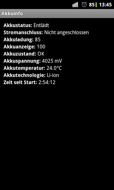

Wo seht ihr das mit dem Ruhezustand?
Wenn ich im Service-menü auf Akkuinformationen gehe habe ich nur das Bild wie im Anhang.

Ich habe das X5 nun seit ca. einem Monat, bin leider erst kürzlich auf den Tastencode "*#*#4636#*#*" aufmerksam geworden. Habe diesen natürlich direkt ausprobiert und prompt etwas gesehen was mich sehr stutzig gemacht hat: das X5 war NIE im Schlafmodus, stattdessen Stand der Balken "Wird ausgeführt" auf 100%.
Schau mal in den ersten Beitrag dieses Threads. Wichtig ist die Tastenkombination und dann unter Akkuprotokoll.
Da steht jetzt nicht explicit Ruhezustand, aber unter "andere Verwendung" und "seit dem letzten Ausstecken" und wenn dort "wird ausgeführt" immer mit nahezu 100 % steht geht das Handy wohl nie in den Ruhezustand.
Das ist bei mir aber nicht so. Scheint aber bei anderen in diesem Thread so zu sein.

Nö das gibts bei mir alles nicht.
Nach eingabe der zeichenfolge habe ich 4 Einträge 1.Telefoninfo 2.Akkuinfo 3.Nutzungsstatistik 4.WI-FI Info
Aber unter keinem der Punkte finde ich etwas mit % angabe
@corax Ok kann ich jetzt nicht so nachvollziehen, aber bei mir sind folgende Einträge:
Telefoninformation
Akkuinformation
Akkuprotokoll <------- um das geht es....
Nutzungsstatistik
und
Wifi Information
Das ging auch schon bevor ich das X5 gerootet hatte.
Das wird vermutlich daran liegen, dass du nicht mehr das bei der Auslieferung aufgespielte Android 2.2.1 verwendest (siehe deine Signatur).
Ich verwende zur Zeit die Oxygen-ROM und bei der gibt es dieses Akkuprotokoll ebenfalls nicht.
IMHO hat nur die 2.2.1 ROM das Problem mit dem fehlerhaften Schlafmodus.
Ok dann bin ich ja aus dem Schneider und muss net länger suchen, danke AliWam ;)
