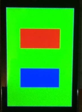

Hallo, seit gestern, nachdem der Akku kpl. leer war und sich das Handy ausgeschalten hatte, geht an dem Teil nichts mehr. Es leuchtet keine Ladelampe, es fährt nicht hoch, nichts. Auch mit anderem Ladeteil nicht. Das Einzige, was das Ding jetzt macht ist, dass es mir alle 20 Sekunden kurz einen grünen Bildschirm zeigt mit einem roten und einem blauen Rechteck darauf. Was ist das denn? Habt Ihr eine Idee und evtl. eine Lösung? Es geht mir nicht so sehr um das Handy, vielmehr um meine vielen Photos, die ich da drauf habe. Gibts eine Möglichkeit, trotz des Defekts an die Photos zu kommen?

Sieht das so aus?

@Cris Hallo! Vielen Dank für Deine Antwort. Genau so sieht es aus

Um an eine endgültige Lösung zu kommen, muss das Ergebnis aus #5 ermittelt werden. Dazu muss der Akku aber ganz leer sein. Sprich evtl. einige Tage liegen lassen. Klappt das nicht, ist das Phone wohl nicht mehr zu retten. Offensichtlich liegt in dem Fall ein Partitions oder Boarddefekt vor. Selbiges passiert auch, wenn man eine falsche Firmware/ Recovery geflasht hat.
