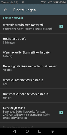

Ich nutze oben genannten Wifi Manager in der Premium Variante schon lange.
Diese Einstellung (Bevorzugen und den darunter angegebenen Wert) funktioniert bei mir (nicht nur) zu Hause:
Reaktionen: Queeky, Der Nischo und Smartphone-AS

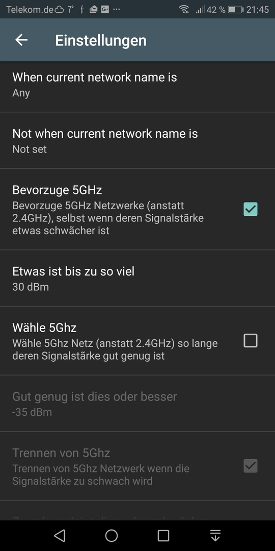

Hi
ich habe das Ganze jetzt auch mal wie hier beschrieben getestet,das M10 pro nimmt IMMER das 2,4 Wlan obwohl 5 mit fast 100% verfügbar ist.
Der Wifi Manager wechselt aber auch nicht automatisch - habe jetzt diverse Einstellungen getestet. Ich muss dann immer das gewünschte Wlan per trennen auswählen,damit es verbunden wird.

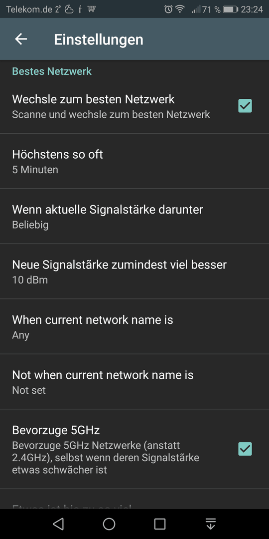

Wie sehen eure kompletten Einstellungen im Wifi Manager aus??
Tobihoby
Reaktionen: Smartphone-AS
Haken habe ich nicht viele gesetzt.
Bei mir ist noch "Wechsle zum besten Netzwerk" Ausgewählt mit den darunter ersichtlichen Einstellungen.
Reaktionen: Miss Montage
