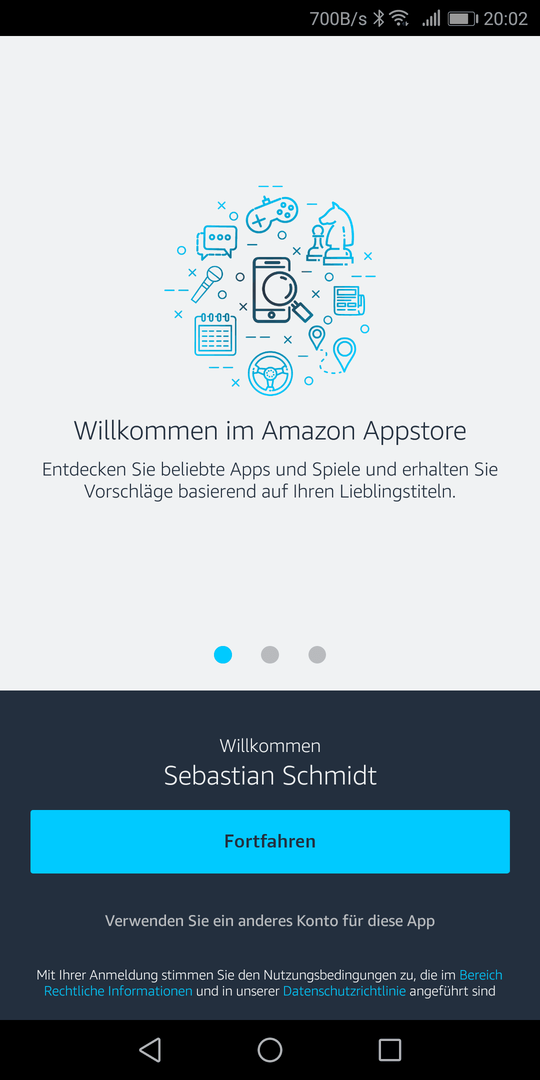

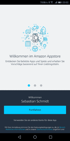

Hi Leute,
Installieren konnte ich ihn und öffnen ebenfalls.
Leider komme ich nicht über den Bildschirm hinaus, in dem ich den Login fortsetzen kann.
Neuinstallation, Daten und Cache bereits gelöscht; hat nichts gebracht.
Kann jemand von euch helfen?
Viele Grüße
Sebastian
Hallo Sebastian, Entwickleroptionen aktiviert und Websimultationen aktiviert?
Versuche mal in den Entwickler Einstellungen die webWiew simultanverarbeitung zu aktivieren
Danke, habe es versucht aber es hat leider nichts gebracht.
Auch den Vollbildmodus ein zu schalten bringt nichts.

@sebi890 Hatte das gleiche Problem: Nach Installation des App Stores und Login mit meinen Amazon-Daten kam ich nur bis zu einem Willkommen-Bildschirm, und von da aus nicht weiter. Da das nur bei meinem Amazon-Account auftrat und nicht beim Login auf demselben Handy mit einem anderen Amazon Account, konnte ich schon mal ziemlich sicher ausschließen, dass es am Handy liegt. Nach ca. 20 Minuten Chat mit der Amazon Hotline war des Rätsels Lösung, dass ich zu viele "Geräte" auf meinen Account registriert habe. Mit Geräten sind aber hier auch verwirrenderweise Apps gemeint, die auf mein Amazon Konto registriert sind. Da ich früher öfter mal die kostenlosen Apps des Tages mitgenommen habe, hatten sich da über 100 Apps versammelt. Der Support hat dann eine Handvoll Apps gelöscht (bzw. archiviert), und auf einmal ging der Login, statt des Willkommen-Bildschirms, von dem man nicht weiterkommt, komme ich jetzt wieder direkt in den App Store rein.

Danke für den Tipp, hat geholfen.
