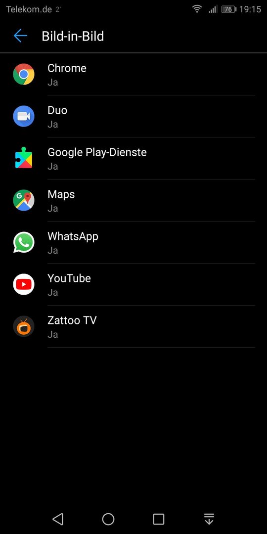

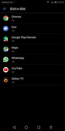

Bei mir klappt keine App. Was muss ich wie machen?
Die Einstellungen sollte ich aber richtig haben.

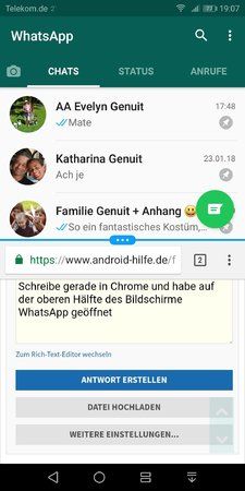

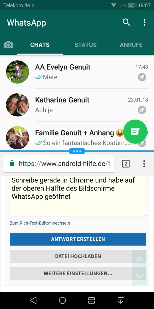

Schreibe gerade in Chrome und habe auf der oberen Hälfte des Bildschirmes WhatsApp geöffnet. Wie oben schon beschrieben, muss dieses in den entsprechenden Apps aktiviert werden
Nein das ist doch nicht das gleiche. Hier wurde der Bildschirm geteilt. Das funktioniert bei mir auch ohne Probleme. Ich meine das wie in folgendem Link.
