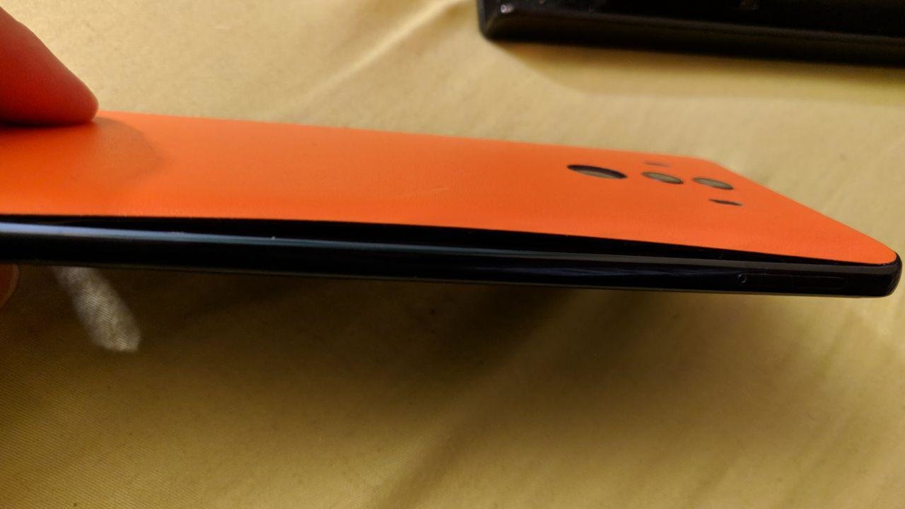

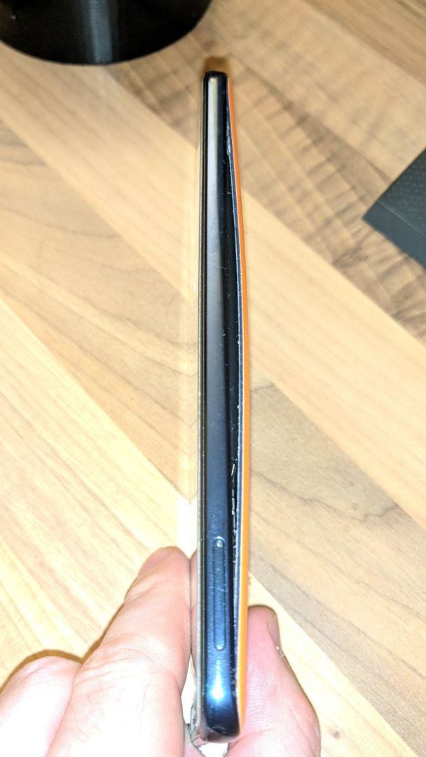

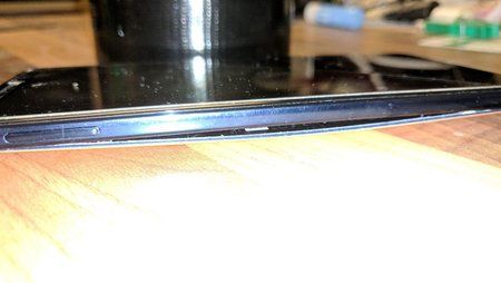

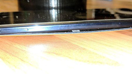

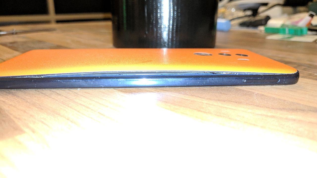

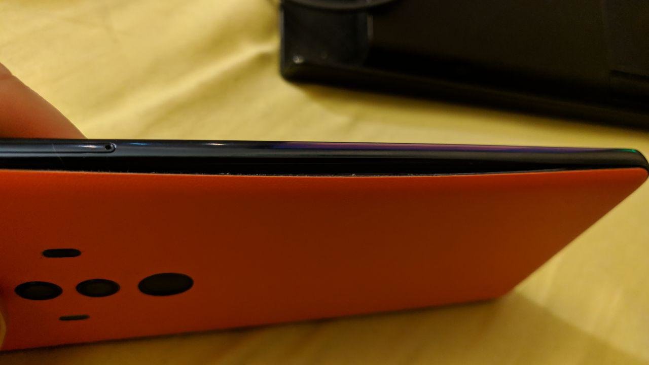

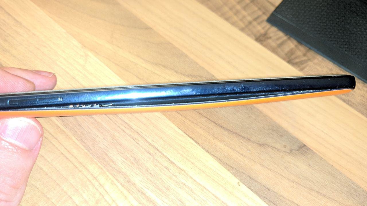

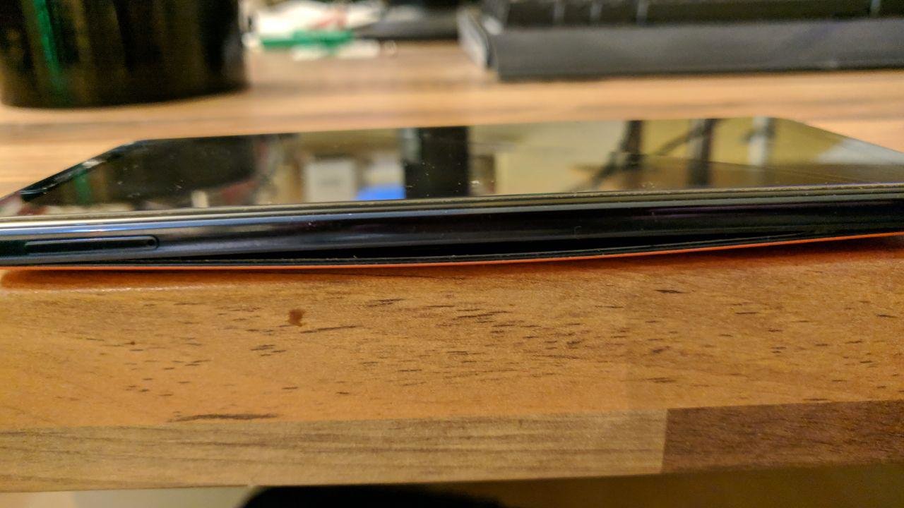

Überraschendes neues Problem an meinem Mate 10 Pro aus März 2018:
Die linke Seite (von hinten betrachtet rechts) des Backcovers auf Seite des SIM-Slots hat sich auf einmal gelöst.
Es wirkt so, als wenn Druck von innen entsteht, daher vermute ich, dass der Akku aufgequollen ist.
Alle anderen Seiten sind noch optimal verbunden und mechanische Einflüsse hat es auch nicht gegeben.
Ich werde es in ein paar Wochen mal einschicken, wenn ich wieder im Lande bin, und weiter berichten.
Hat das schon mal jemand gehabt? Falls ja, was war die Ursache?

"Fön"? Mit "Büchern beschwert"? "In ein paar Wochen mal einschicken"?
Übst du für einen Darwin Award?
Dein Akku ist aufgequollen, ein Sicherheitsmechanismus, der dich vor Schlimmeren bewahrt. Ein Lithium-Feuer ist etwas ganz fieses.
Falls es nicht absolut klar sein sollte:
Auf keinen Fall weiternutzen!
Auf keinen Fall laden!
Kühl aufbewahren! (Fön ... Wtf!)
Keinen mechanischen Druck ausüben! (Bücher ... WTF!)
Huawei Kundendienst umgehend kontaktieren.
Einfach Einschicken ist wahrscheinlich zu gefährlich und überhaupt keine gute Idee.
Reaktionen: gogega und Bourbon
Oha....
Es sieht wirklich nach Akku aus, ich würde es schnellstmöglich einschicken.
Nicht das dir oder deiner Umgebung noch schlimmeres passiert.....
Würde ich nicht mehr benutzen.....
DOC
Ganz schön mutig, dass zu erwärmen und zu beschweren. Du hast ja noch ein paar Monate Garantie. Einfach mal Huawei diesbezüglich kontaktieren.

Was tun bei einem aufgeblähten Akku?
Deine Bilder zeigen meines Erachtens recht eindeutig einen deutlich geschwollenen Akku.
Es ist zu Ausgasungen gekommen und eine Trennung der chemischen Schichten ist nicht mehr garantiert.
Den Akku weiterzunutzen ist unglaublich fahrlässig und verantwortungslos.
Entweder hatte der Huawei Kundendienst nicht alle nötigen Informationen oder er war schlicht unglaublich inkompetent.
So wie du hier allerdings alle Warnungen gewissenhaft ignorierst, nehme ich schlicht an, dass du nur hörst, was du hören möchtest.
Daher hoffe ich, dass du alleine und in einem abgelegenen Einfamilienhaus wohnst, damit du durch deine unglaubliche Fahrlässigkeit nicht noch anderen Menschen schadest wenn es ultimativ zum Thermal Runaway kommt.

HerrDoctorPhone schrieb:
Na so schlimm ist es auch wieder nicht
Das ist weit mehr als eine "leichte" Ausgasung und das behebt sich nicht von selbst.
Aber die LiPo Säckchen sind in der Tat vergleichsweise sicher und es gibt in der Tat keinen Grund zur Panik ... wenn man sie nicht gerade erhitzt oder mit Gewalt wiedere zurück in Form drückt. Beides absolute Todsünden.
Und (Schnell-)laden würd ich einen aufgequollenen Akku auch auf keinen Fall.

Aufgeblähte Akkus hatten meine beiden Mate 10 Pro (von März 2018) ebenfalls. Komischerweise waren beide Handys am gleichen Tag betroffen. 🥵
Im Huawei Stützpunkt wurden bei beiden Geräten, mit einer 3 stündigen Wartezeit, neue Akkus eingebaut. Seitdem keine Probleme. 👍

Nach knapp 3 Stunden warten ist der Akku getauscht worden, war wie vermutet aufgebläht.
Jetzt ist alles wieder super =)
