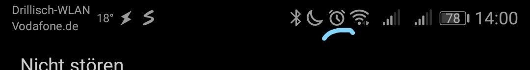

Bei mir funktioniert das auch problemlos. Welchen Wecker benutzt du denn? Wird der aktive Wecker grundsätzlich korrekt erkannt, d.h. ein Weckersymbol neben dem vom WLAN angezeigt?
Ich verwende den Stock Wecker / Uhr. Nichts geändert. Das Symbol ist auch da, also der Wecker ist auch aktiv. (Das zeigt sich ja auch, wenn ich die Benachrichtigungsleiste herunter ziehe, dass der Wecker "Alarm" schlägt und beendet oder gesnoozed werden will). Nur kommt nix an kein Ton kein Bild im Startbildschirm. Jetzt mache ich mal ein cachewipe - mal schauen was dann passiert... Factory Reset mag ich aber gerade nicht machen .... dann warte ich auf das nächste Update und mach dann einen FullWipe...

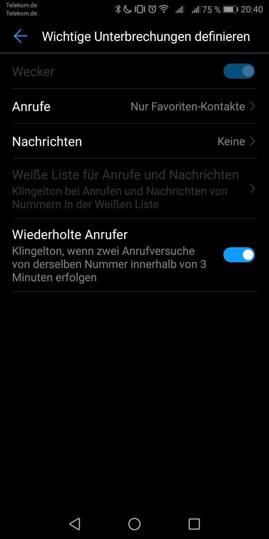

Ich hatte das gleiche Problem. Lösung siehe Screenshot. Wichtige Unterbrechung und dann den Wecker anwählen.
Bearbeitet von: Beutelbär - Grund: BB: Bilder gespoilert.
Danke für den Screenshot.
Das ist bei mir auch eingestellt aber nicht auswählbar.
