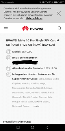

Bei der GarantieAbfrage online über Huawei wird mir über die Abfrage mit der IMEI Nummer das Modell BLA-L09 angezeigt.

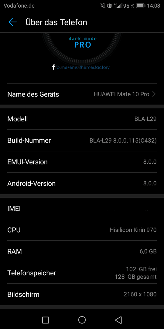

Schaue ich aber auf meinem Gerät selbst in den Informationen besitze Ich das Modell BLA-L29. Wie ist so etwas möglich? Das Mate 10 Pro befindet sich seid dem 06.11. in meinem Besitz. LG

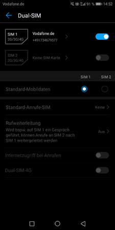

Ich habe nur eine IMEI @holly1971?

Wenn Ich jetzt einen SimSlot mit einer Dualen Aufnahme einlege, könnte dies dann funktionieren? Oder ist sowas zur Zeit noch nicht machbar?
Nein . Schon getestet. Hab beide Versionen

Wenn nur eine Imei im System drin steht ist es zu 99% ein Single Sim und jemand hat einfach die FW getauscht . Kannst einfach eine für die Single Version drauf machen und gut ist.

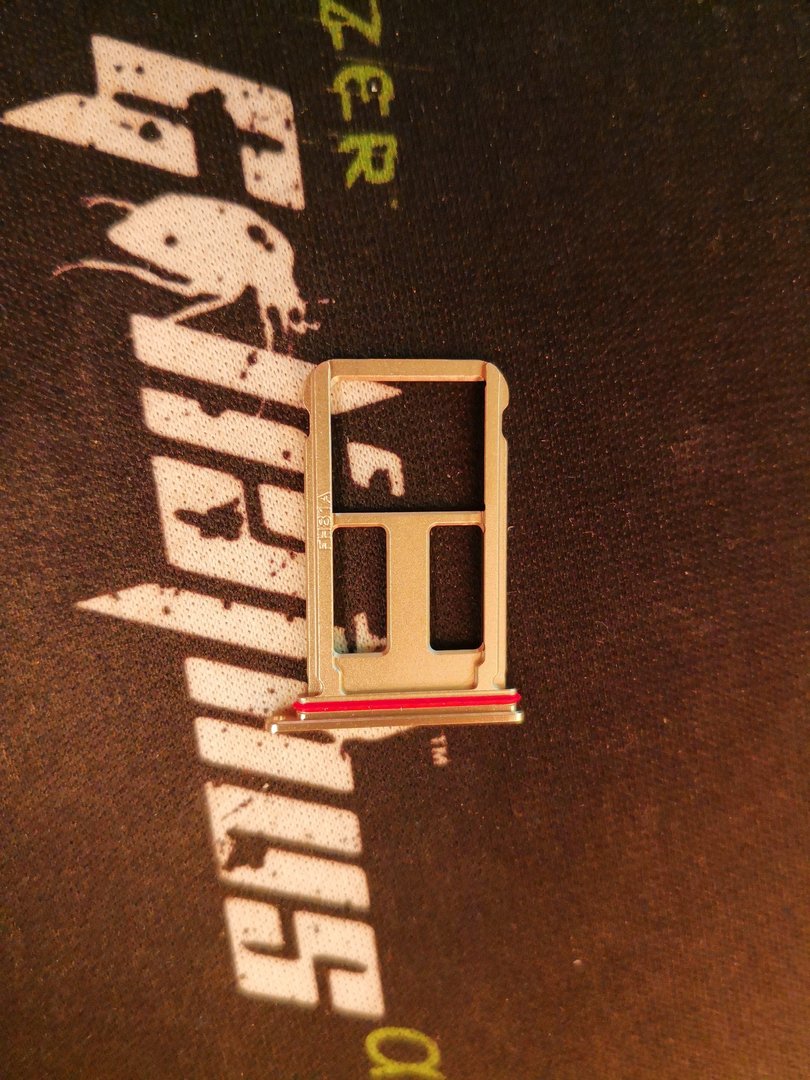

Wie sieht dein Sim Schacht aus? Mach mal ein Bild vom Halter
Der Halter ist der von nem Single Sim. Sprich der 2te Slot der tiefer ins Gerät rein geht ist offen und der erste der außen am Gerät liegt nur durch einen Spalt in der Mitte geöffnet. Vorgestanzte Aufnahme aber vorhanden

So sieht sie der Halter aus oder

Wollte bei gelegenheit mal mit dem Dual Schacht die Sim nicht in die erste sondern in die zweite Aufnahme setzen . Sollte Das Mate sie da auch erkennen wäre es klar

[doublepost=1512656057,1512656034][/doublepost]@Maibauer ja genau so
