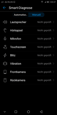

Kann es sein das ihr unten an der Folie mit dem Finger hängen bleibt?In der HiCare App könnt ihr den Touchscreen testen siehe Screenshot.
Ich habe da gelegentlich Aussetzer. Bei dem Test. Meist auf der rechten Seite unten. Regelt das mein Provider oder direkt Huawei mit der Garantie?
