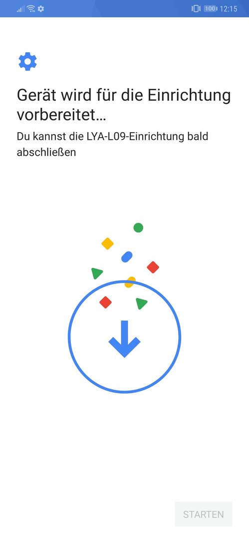

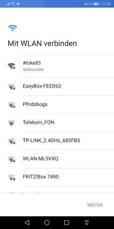

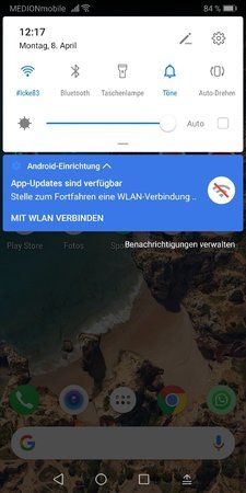

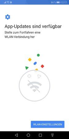

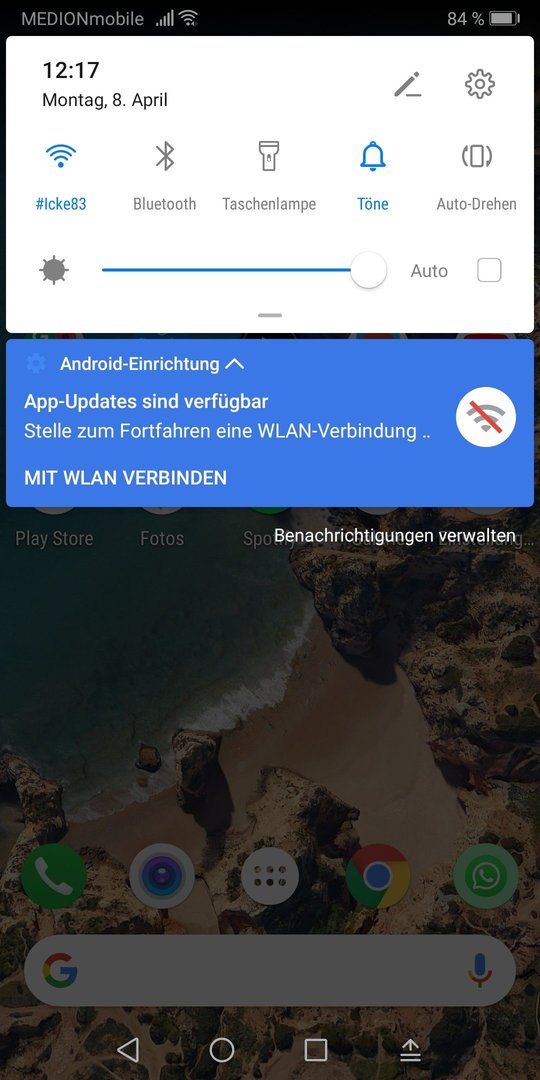

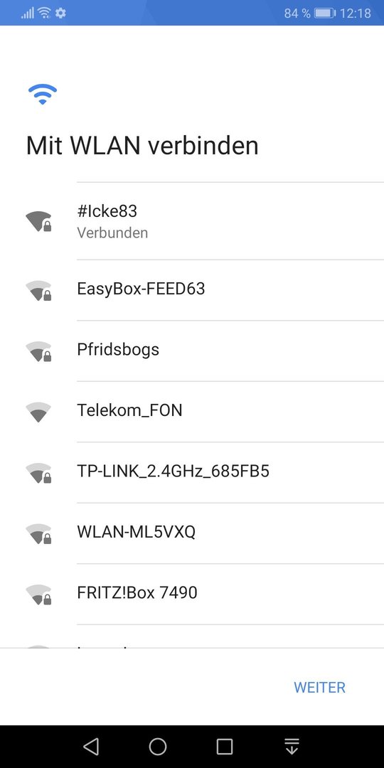

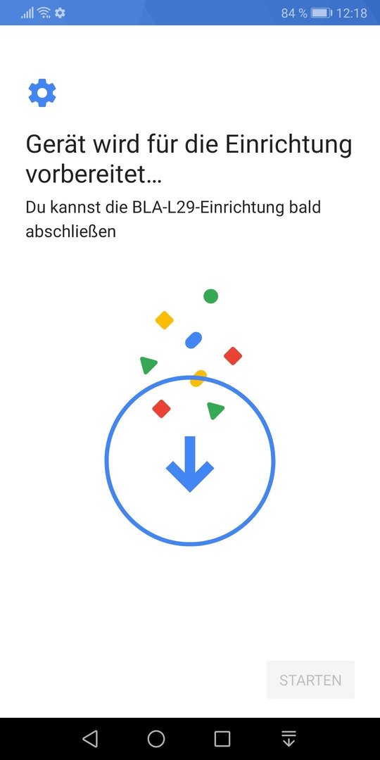

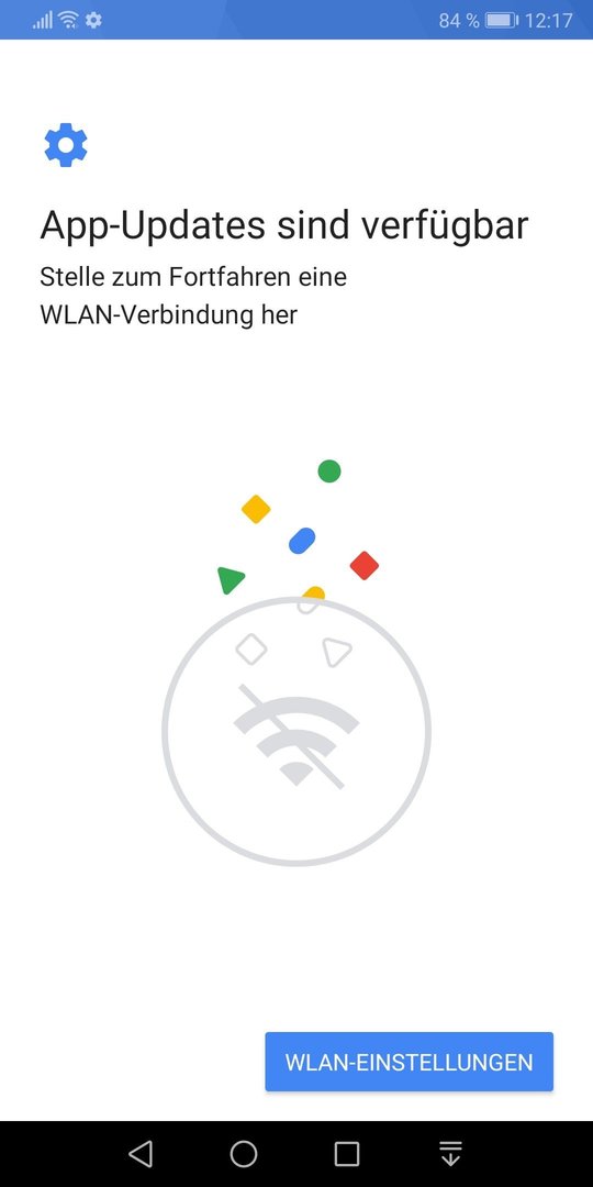

Hi,
seit ca. einer Woche spinnt mein Gerät leider rum. ich bekomme die Meldung, dass App-Updates verfügbar seien und ich solle mich mit dem WLAN verbinden um fortzufahren. Ich bin allerdings schon im WLAN und es funktioniert auch tadellos. Wenn ich der Meldung folge und auf weiter gehe kommt: "Gerät wird für die Einrichtung vorbereitet... - Du kannst die BLA L29 Einrichtung bald abschließen"
Und dieser Status verändert sich auch nach Stunden nicht, bis ich das Gerät neustarte, dann dauert es einen halben Tag und es geht von vorne los.

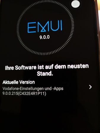

Das EMUI 9.0.0 Update hatte ich schon vor Wochen bekommen und sogar alles komplett Neu aufgespielt mit Werkseinstellung etc. und ich frage mich, was das jetzt ist.
Meine Software ist angeblich auf dem neuesten Stand 9.0.0.215(C432E4R1P11)
Kann mir da jemand helfen?
Grüße Screenshot_20190408_121741_com.teslacoilsw.launcher.jpg Screenshot_20190408_121750_com.google.android.setupwizard.jpg Screenshot_20190408_121804_com.google.android.setupwizard.jpg Screenshot_20190408_121814_com.google.android.setupwizard.jpg

Habe exakt das gleiche Problem auf meinem Mate 20 Pro. Schon eine Lösung gefunden
Unter Einstellungen /Apps/Apps/Mehr/Systemprozesse anzeigen /Android Einrichtung /Stoppen

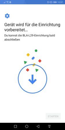

Du solltest mit deinem Problem in das Huawei Mate 20 Pro Forum gehen, dies hier ist das Huawei Mate 10 Pro Forum.
@Sleepy6280
Auf Werkseinstellung zurücksetzen hat geholfen, ist natürlich nervig aber der Fehler tritt dann nicht mehr auf.
Hallo zusammen
Ich bin neu hier. Mein Mate 10 hat das gleiche Problem. Ist das System neu aufsetzen die einzige Lösung? Und ist es auch die Lösung?
[doublepost=1558858365,1558858227][/doublepost]@Smudi83
Hallo
Hast du dein Mate 10 auf Werk gesetzt und ist seit dem dieser Fehler nicht mehr aufgetreten?
@DickesB Du kannst auch die Android Einrichtung deaktivieren oder eben über den WR.
Die Deaktivierung wäre nach Aktivierung oder Werksresett wieder aufgehoben.
