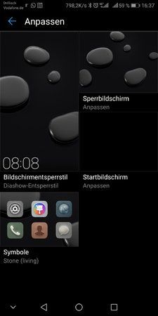

Dia schow als theme einstellen

Soweit ich mich erinnere, gibt es das Element nur wenn Diashow-Entsperrstil eingestellt ist (Einstellungen -> Sicherheit & Datenschutz -> Bildschirmsperre & Passwort -> Sperrbildschirmstil). Wenns das auch nicht ist, muss ich leider passen.

Also Bildschirm Entsperrstill auf Dia show umstellen die Option wird sichtbar um das einschalten bei Benachrichtigung zu aktivieren dann kann man wieder einen anderen Entsperrstill einstellen und es funktioniert [emoji106]
