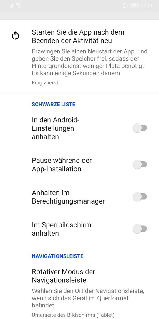

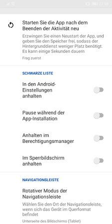

Ich habe die Version 1.3.1-2 manuell als .apk von FluidNG installiert (und Auto Updates für diese eine App deaktiviert, da diese Version bei mir am besten funktioniert). In den Einstellungen der App kann ich unter "Erweitert" und "Schwarze Liste": "In den Einstellungen anhalten" - "Pause während der App-installation" - "Anhalten im Berechtigungsmanager" - "Im Sperrbildschirm anhalten" alles abwählen und dann merke ich ehrlich gesagt gar nichts mehr davon. Weder während der Installation einer App noch im Berechtigungsmanager.

Das mag soweit stimmen, nur funktioniert es bis auf GPay halt trotzdem. Die Einstellungen, die ich beschrieben habe gibt es innerhalb von FluidNG, installiert mit der beschriebenen Version von von apkmirror (da die neuere Version über den Play Store meiner Meinung nach buggy ist). Steht jedem frei es zu propieren, war lediglich als Anregung gedacht. Bei mir funktioniert es, wie gesagt, bis auf Gpay wo ich immer noch mit den Seitenwischgesten navigieren kann, die immer funktionieren, in allen Situationen, auch bei App Installationen oder Berechtigungsanfragen oder auf dem Sperrbildschirm. Alles was in den Einstellungen (Screenshot anbei) beschrieben ist funktioniert auch so wie es da steht, e.g. die Navigation wird NICHT während der Installation einer App angehalten.
