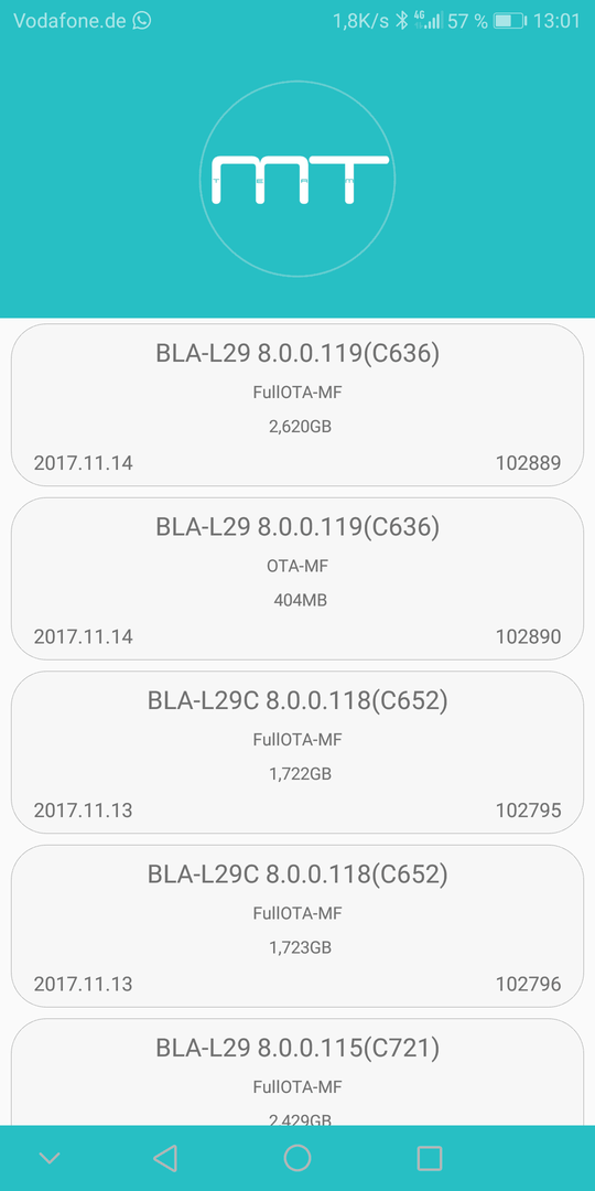

Für die BLA-L29 gibt es einige FW
Für die BLA-L09 gibt es nix., ist also zudem noch eine ältere FW
Reaktionen: Schorsch74
Ich sehe für das BLA-L29 nur FW außerhalb der C432 Region...
Reaktionen: Der Nischo und Insel01
Sehe ich auch so :rolleyes2:
[doublepost=1511098604,1511098540][/doublepost]BLA-L29 und BLA-L09 sind (bis jetzt) auf dem gleichen Stand
Reaktionen: Insel01
Ihr habt recht. Hab das mit einem Mate Dual Sim getestet. Hat die gleiche FW wie das Single momentan
