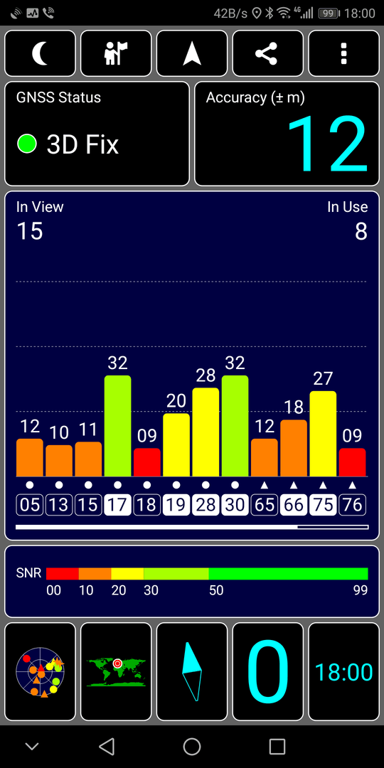

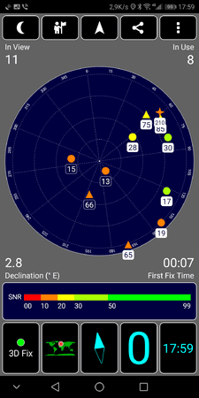

Bei mir keine Probleme... Wetter bewölkt und ich sitze in der Küche ;)

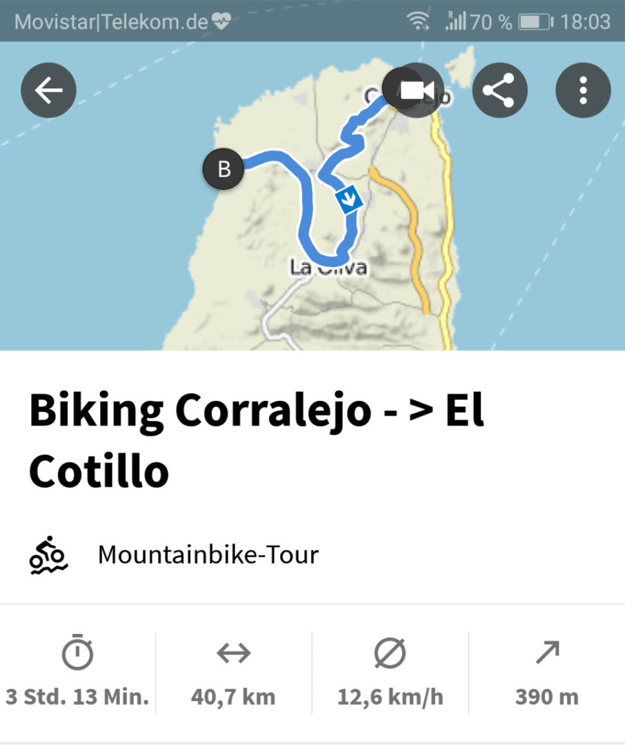

Heute bin ich mit dem Mountainbike unterwegs gewesen, von Corralejo nach El Cotillo (Fuerteventura), und habe die Tour mit Komoot aufgezeichnet. Keine Probleme gehabt, Komoot wurde nicht beendet, hat alles sauber aufgezeichnet.
Reaktionen: Hopoint, Der Nischo und Jochen99
