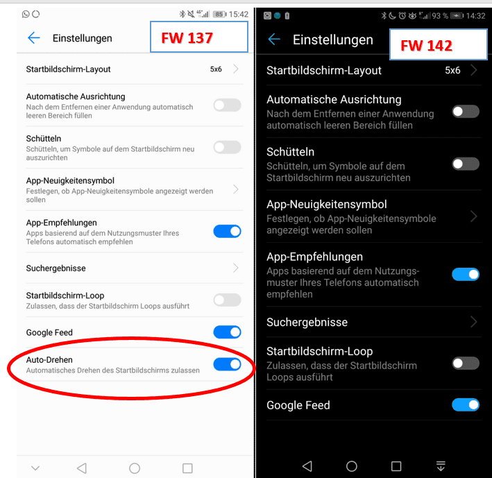

Bei mir dreht sich der Hauptbildschim auch nicht mehr, Gestern Update mit FF gemacht. Mit der 137 hat es noch funtioniert. Auch ist der Punkt Bilschirmdrehen in den Einstellungen verschwunden. Siehe Bild. Da mußte man aktivieren, dass sich der Haupbilschirm drehen soll.
Das ist richtig doof, dass war der Workaroound für einfrierende Widgets... :thumbdn:

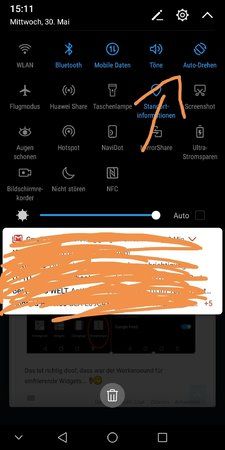

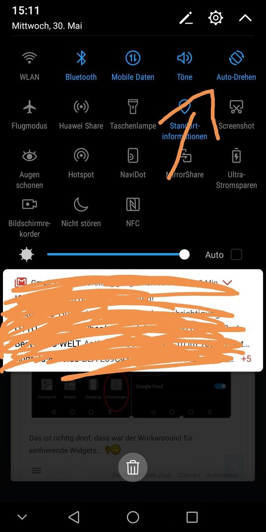

Schon mal den Eintrag in den Schnelleinstellungen probiert?
Diese Einstellung wirkt sich nur auf Apps aus, nicht auf den Haupt(Home)bildschirm

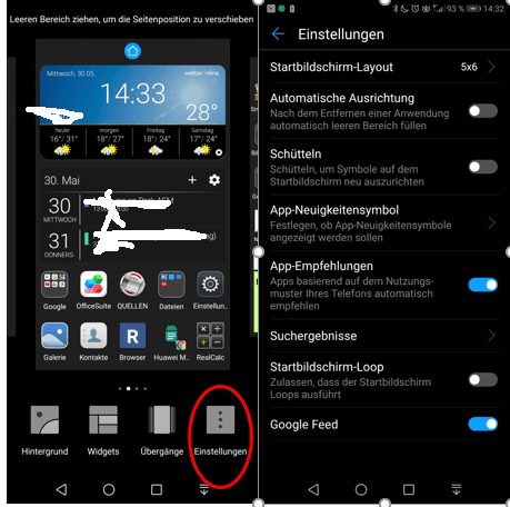

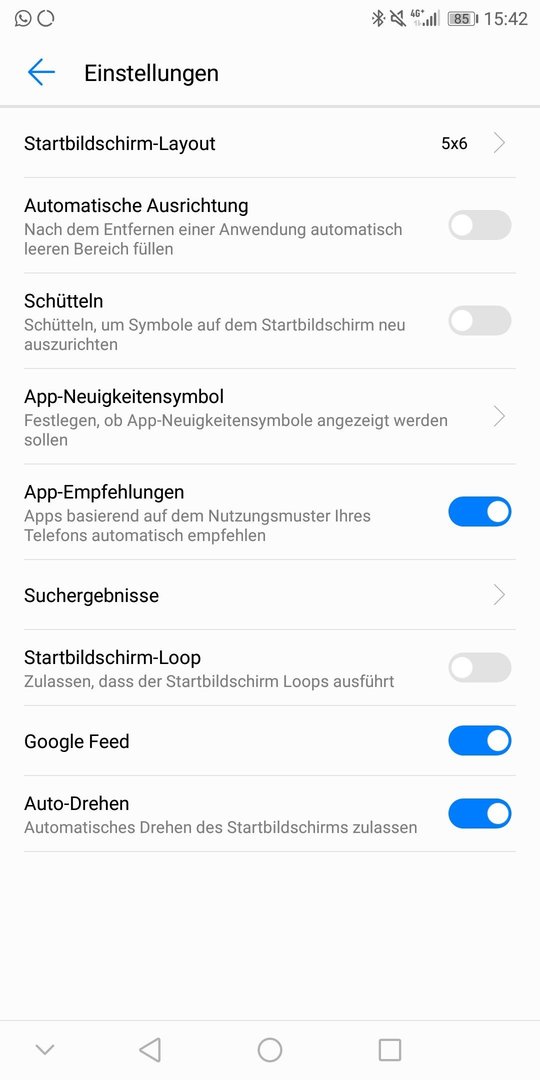

[doublepost=1527687355,1527686942][/doublepost]Kann mal jemand bei dem sich der Haupt(Home)Bildschirm noch dreht folgendes machen:
  • Auf dem Homebildschirm mit Daumen und Zeigefinger zusammen wischen
  • dann rechts unten auf die Einstellungen gehen und
  • einen Screenshot der Einstellungen machen
Habe noch 137 und bei mir dreht sich der Homebildschirm, wenn ich in die von Simarilon beschriebenen Einstellungen gehe. :confused2:
[doublepost=1527687829,1527687569][/doublepost]@simarilon Screenshot_20180530-154246.jpg
Reaktionen: simarilon
Kannst Du mal bitte einen Screenshot von diesen Einstellungen machen? Das wäre super hilfreich.
[doublepost=1527688076,1527687931][/doublepost]@Dawe Danke, hatte sich gerade überschnitten :)
Aber da kann man schön sehen, dass es den Menupunkt "Auto-Drehen" in der neuen Firmware nicht gibt...
Hmm Huawei was nun? Wie man hört ist das Einfrieren der Widgeds nicht gefixt worden und der Workaround geht damit jetzt auch nicht mehr.... :confused2:

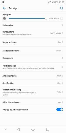

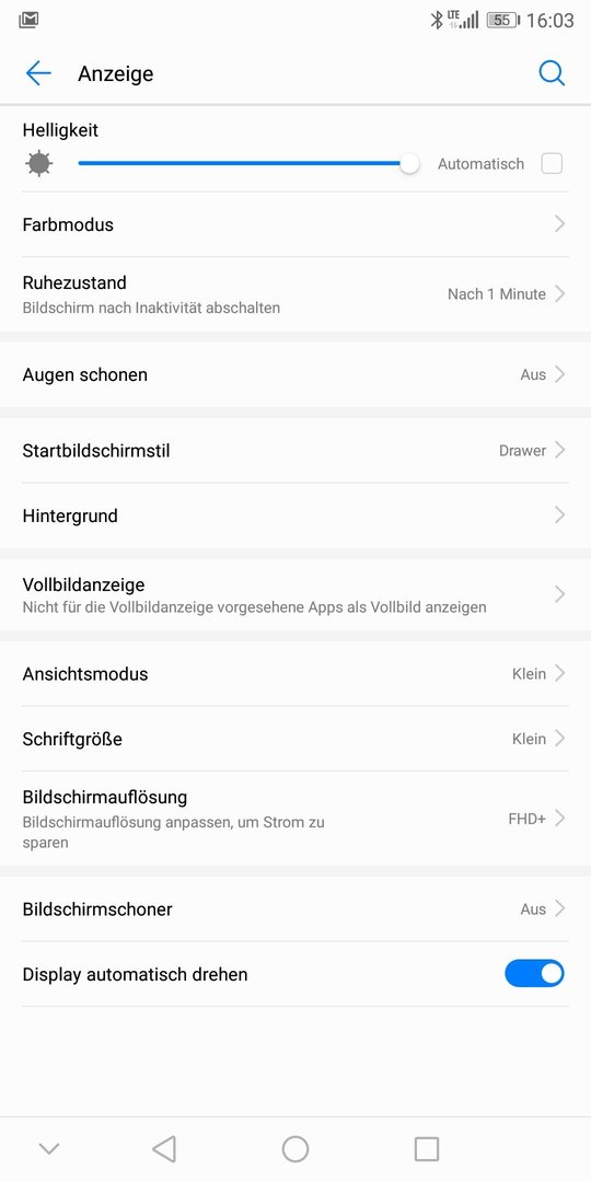

Ich habe die 137 FW installiert. Wenn ich da auf Einstellungen --> Anzeige gehe und dann nach unten scrolle, habe ich dort: Display automatisch drehen = aktiviert.
Doch das Display des Hauptbildschirms mit den App Icons dreht sich nicht. Wenn ich jedoch eine App starte, dann dreht sich darin der Bildschirm.
Nun habe ich die Einstellung, gefunden, die Du angesprochen hast.
Längerer Druck auf Startbildschirm --> es öffnet sich das Menü, in dem man dann auch die Widget etc. festlegen kann und links steht dort *Einstellungen*.
Dort muss man dann ganz unten *Auto-Drehen* ebenfalls aktivieren (war bei mir deaktiviert) erst dann funktioniert das automatische drehen des Hauptbildschirm mit den App Icons wieder einwandfrei.

@simarilon bei mir war der Punkt bereits in der 137 verschwunden. Nun hoffe ich, dass ich ihn mit der 142 zurückbekommen :biggrin:

Um hier die Verwirrung noch weiter zu treiben:
Habe mit FF das update gemacht und bei mir gibt es diese Einstellung noch... :confused2:

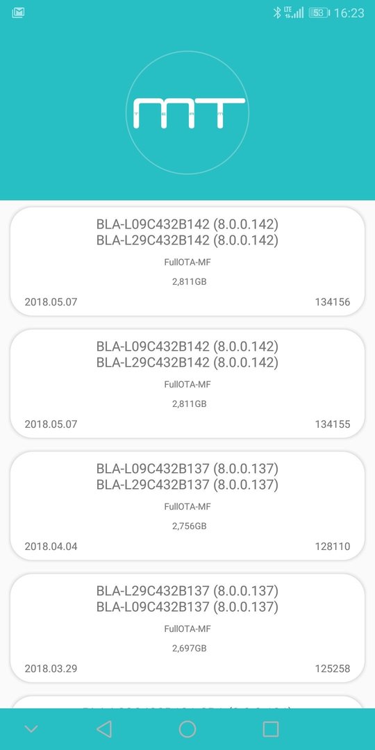

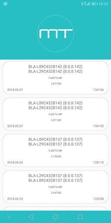

Falls es hilft... Habe die obere FullOTA genommen...
Reaktionen: Miss Montage und simarilon
Bei mir ist es auch verschwunden. Ich hab auch über FF das Update gezogen und das obere Full OTA genommen.
Echt sehr merkwürdig.
Die habe ich auch genommen...

[doublepost=1527691652,1527691095][/doublepost]
Jetzt sehe ich es, du bist in den normalen Einstellungen, da ist es vorhanden, Du musst im Hauptbildschirm lange drücken, dann kommst du in das entscheidende Menu
