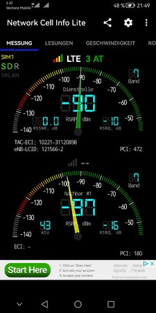

Danke für die Antwort.
Im Anhang der Screenshot.
Ich habe den Test am selben Standort durchgeführt und da tritt kein Problem mit der mobilen Datenverbindung auf.
Ich habe noch festgestellt, wenn ich den Flugmodus einschalte, dann kurz warte und den Flugmodus wieder ausschalte funktioniert die mobile Verbindung für ca. 30sekunden.
