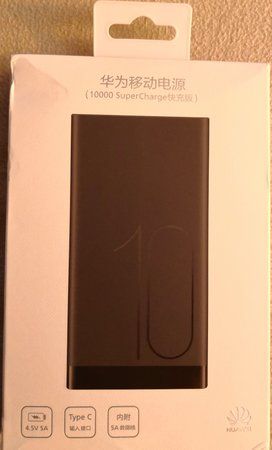

@kingoftf Oder gleich die hier: Huawei AP09S 10000mAh SuperCharge 4.5V/5A
Die gibts jetzt ja endlich auch in Deutschland zu kaufen :) Hab die schon ewig in Beobachtung. Wer sich die kaufen möchte: Unbedingt genau die AP09S, denn die Q kann nur Quickcharge...

Das ist aber nur die Quick Charge, nicht die Super Charge !!!
Wie gesagt, auf das "S" in der Bezeichnung achten...

Auch gesehen, Danke, die 10000er sollte ausreichen
@max-de
Du musst das mit dem s nehmen.
Q ist für Quick charge
@Akki10
ja, das ist mir klar!
