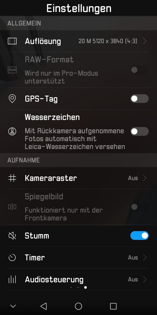

Mein M10P macht mit der Origial Kamera-App keine Auslösegeräusche, wenn ich entweder den Klingelton auf lautlos oder vibrieren stelle oder in der Kamara-App nach links wische (Einstellungen) und dort "Stumm" aktiviere. (Firmware 137, war aber auch vorher schon so)

@cyvr1 sehr interessant! Ich habe mein Handy auf lautlos und "Stumm" aktiviert und es macht trotzdem einen Auslöston!
@Racoura Hmm, das ist dann wohl mal wieder der Unterschied zwischen meinem M10P und anderen. :bored:
Ich habe es gerade extra nochmal getestet und wenn ich eine der genannten Einstellungen nutze, habe ich keinen Auslöseton. M10P ist ohne Root.

Bei mir ist es auch so. Egal welche Einstellung ich habe, bei WhatsApp ist der Auslöseton nicht wegzubekommen.
Aber in der Kamera App selbst lässt er sich auf stumm schalten.
Daher auch kein Auslöseton.
Was WhatsApp macht ist eine andere Geschichte. Screenshot_20180416-112150.jpg
