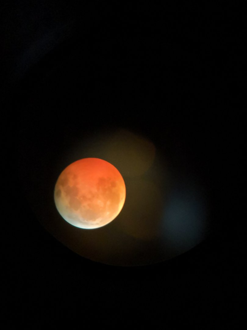

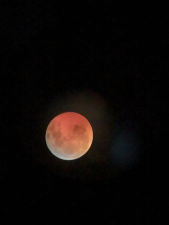

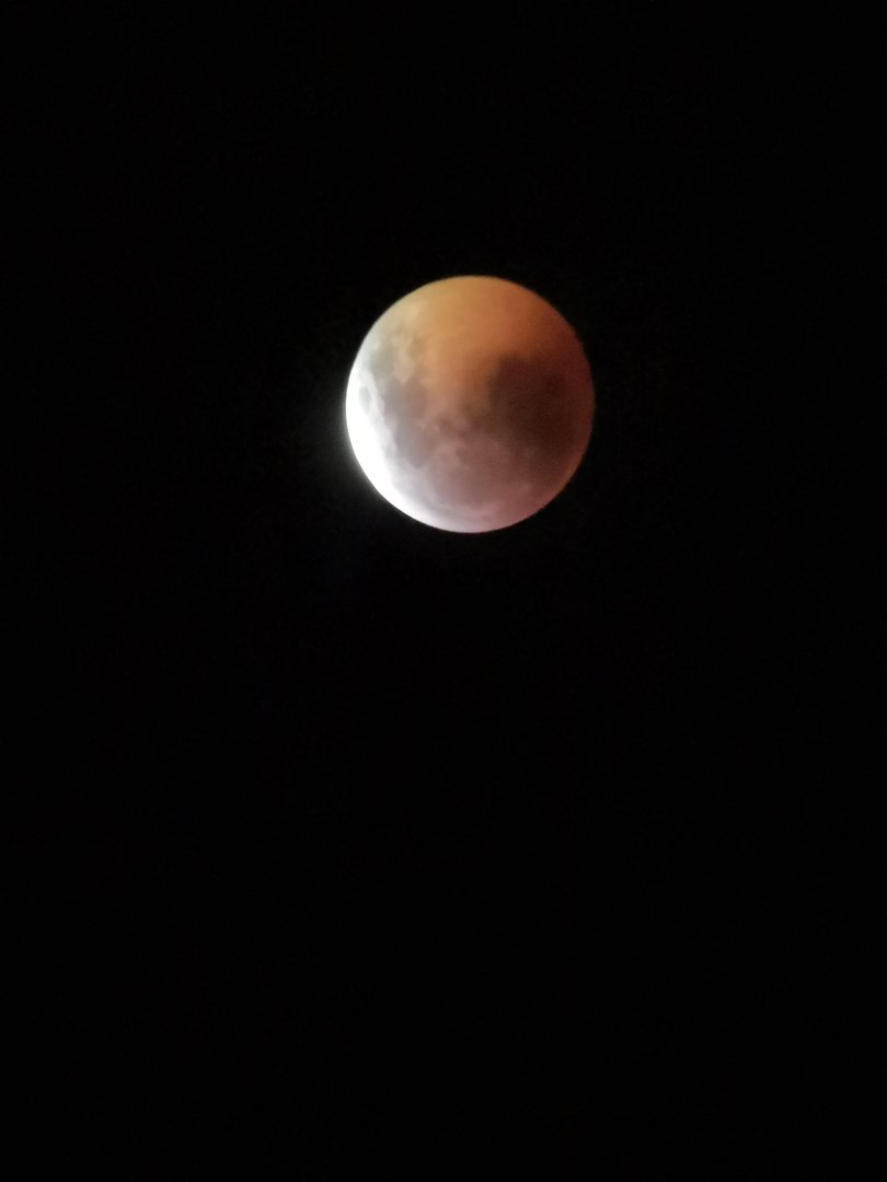

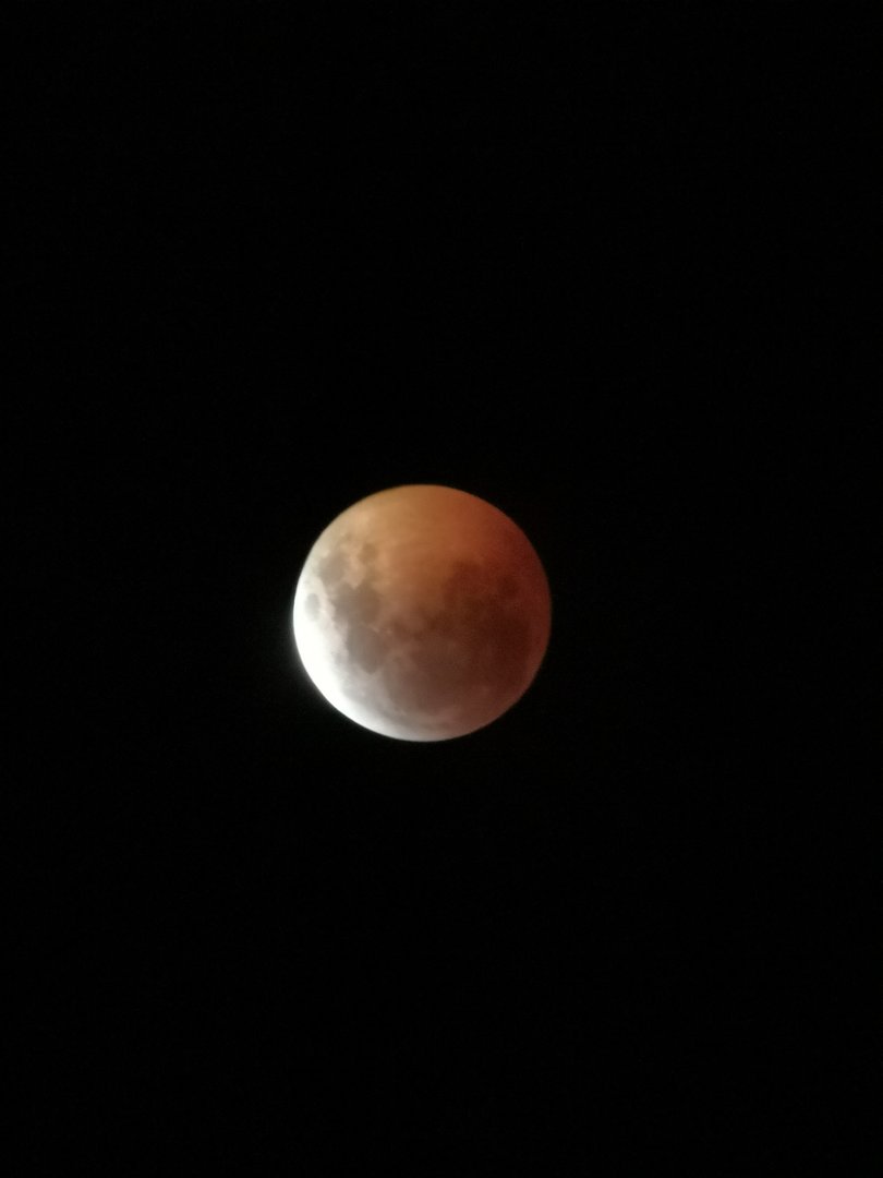

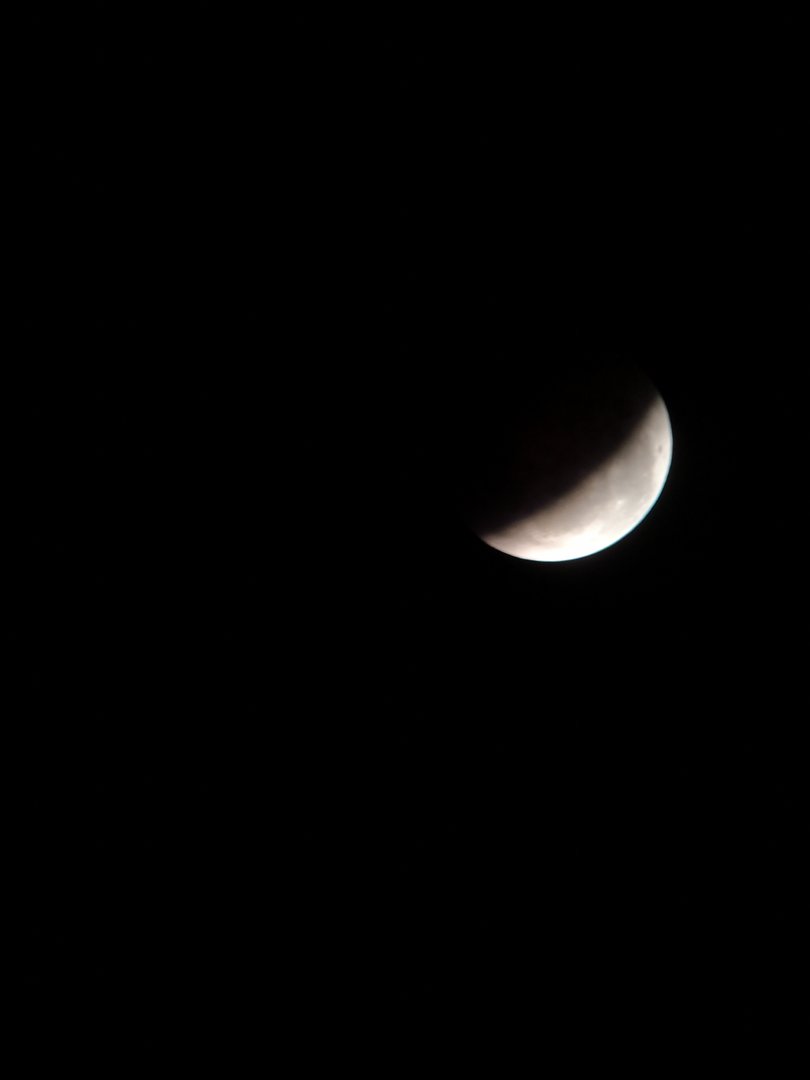

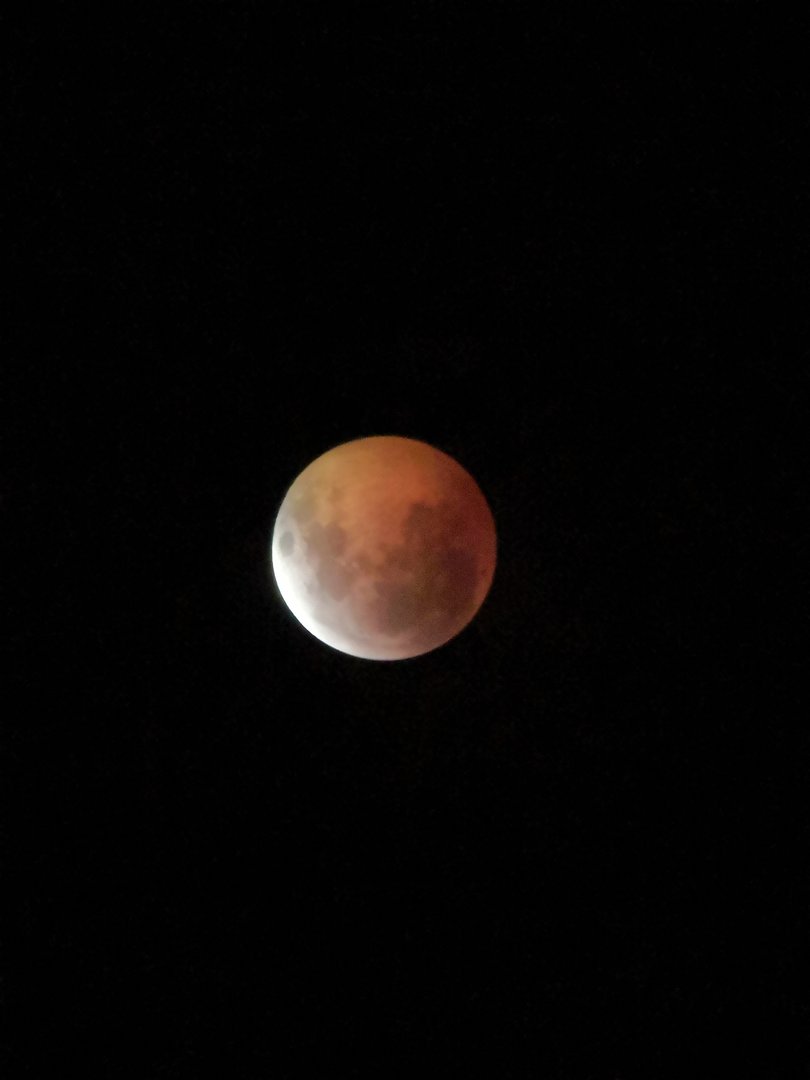

von einigen Tage habe ich mir einen Kindheitstraum erfüllt und mir, ohne mich gut damit auszukennen, ein Teleskop gekauft. Mit dabei war ein Smartphone-Adapter.
Heute morgen habe ich damit während der Mondfinsternis damit experimentiert und war von den Ergebnissen positiv überrascht. Erfahrene Astro-Fotografen würden wahrscheinlich sterben wollen, um dann im Grab rotieren zu können, aber ich finde die Bilder schon recht ansprechend.
Da mir das Ergebnis schon ohne besonderen Bemühungen gut gefällt, würde ich gerne versuchen da noch mehr auszureizen. Mir ist aber auch bewusst geworden, dass dich Kamera des Telefons gar nicht besonders gut kenne. Daher hier ein paar Fragen:
1. Kann ich mir der normalen Kamera-App bewusst nur eine Linse verwenden (da die andere verdeckt wird)?
2. Welche Linse wäre dafür die geeignete, bzw. welche Linse hat welche Funktion?
3. Wie verhält es sich mit fremden Kamera-Apps?
4. Hat noch jemand gute Tipps wie ich die Bild-Qualität verbessern könnte (ohne Teleskop und/oder Kamera zu tauschen)?
Hier noch ein paar Bilder von heute morgen:
IMG_20190121_053359_2.jpg IMG_20190121_053629.jpg IMG_20190121_053756.jpg IMG_20190121_054000.jpg IMG_20190121_062123.jpg IMG_20190121_062149.jpg IMG_20190121_070633.jpg IMG_20190121_070638.jpg IMG_20190121_070801.jpg

@Nowis
Vorweg: Deine Bilder gefallen mir. Für mehr Schärfe muss dein Spiegel größer sein. 25 cm haben die meisten Amateure.
Ich habe nur ein Problem mit dem Okular, es ist im Randbereich über der zweiten Kamera. Musste den Okularrand etwas abfeilen.
Zu den Fragen:
1. Ja. Es wird nur die untere Kamera (Farbsensor) verwendet. Der Mono-Sensor ist irrelevant. Trotzdem gehen die 20 MPix, da interpoliert wird.
2. Ich nehme zurzeit die H20 mm ohne Barlow (2X). Alle anderen sind bei mir unbrauchbar.
3. Fremde Apps nehmen immer den Hauptsensor(Farbe =Standard, 12 Mpix) , also die untere Kamera.
4. Tipps:
Nimm in jedem Fall kräftige Farben. Der Rauschanteil sinkt erheblich.
Arbeite nur mit Fernauslöser. Hab mit Pro-Modus und auch Lichtmalerei-Sternspuren experimentiert.
Günstig ist eine automatische Nachführung. Hast zwar etwas Aufwand beim Aufbau/Einrichten, aber es fetzt. Gibt es für 12 und 220 Volt,
Dein Stativ muss dafür ausgelegt sein!!
Schönes Hobby, hab aber keine Zeit..
P.S. Meinen Adapter habe ich selber gebastelt. Muss mal was ordentliches kaufen.
Hab Spaß, Lee

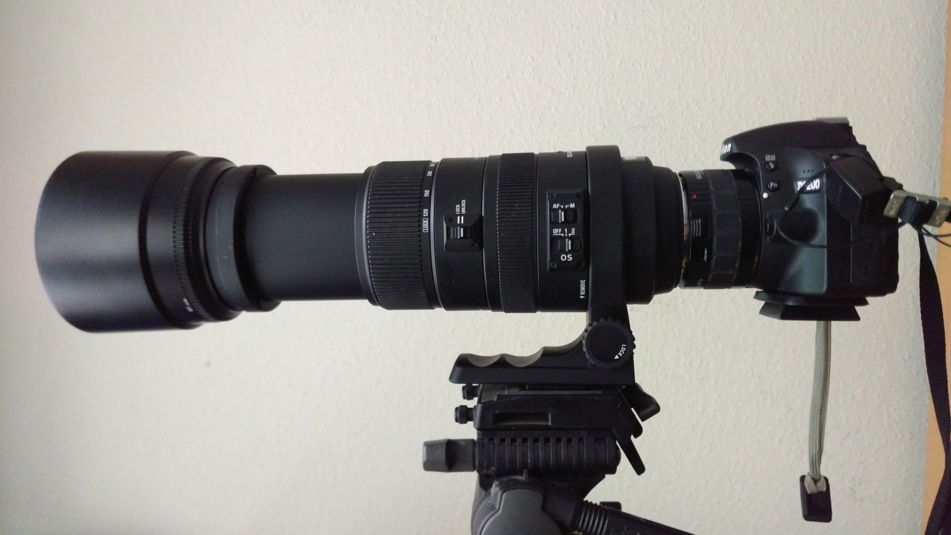

Zwischenzeitlich mit ner Reflexe + 400 mm und 2 Fach Konverter. Damit hast du 800mm, aber auch ein Problem.
Ich bin zu schwach, das Geschütz exakt auf den Mond zu richten und dabei zu fokussieren und auszulösen...
Daher wieder zurück zum Smartphone.

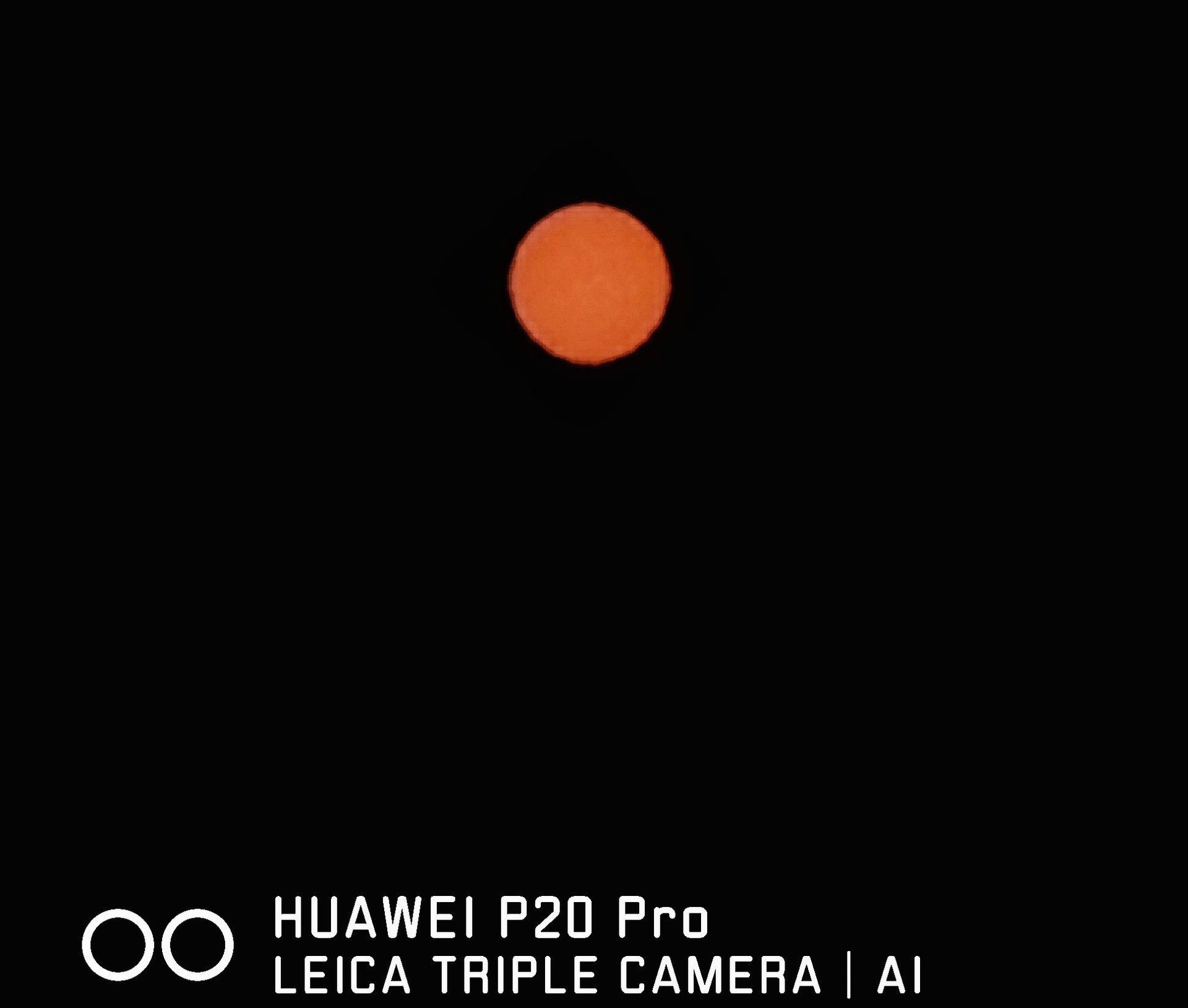

Sonne ohne Sonnenflecken ist das Bild..
