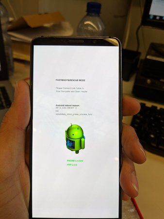

Hey Leute.
Ich habe heute ein Gerät von einem Kumpel erhalten.
Es bootet weder ins System noch in den Recovery Mode.
Keine Ahnung was der Typ da gemacht hat.
Das einzige wo ich noch rein komme ist der Fastboot Mode.
Nun ist die Frage, was mache ich mit dem Teil? Hat jemand eine Anleitung der ich folgen kann?
Noch nie ein Huawei in so einem State gesehen. Bin der Sache allerdings nicht fremd hab schon diverse HTC, Samsung etc. zum leben erweckt also wenn was geht krieg ich das schon hin.
Brauche nur einen Tipp in die richtige Richtung.
Ich bedanke mich vorab für Eure Hilfe.

Hallo sebastian70hl,
ich stehe vor dem selben Problem und wollte mal fragen ob bzw. wie du das Problem gelöst hast.
Vielen Dank und Gruß
Flashen via fastboot nicht möglich?
Dazu müsste der BL entsperrt sein.
Kommst du in die ERecovery?Sonst über Dload versuchen mit einer Full.
