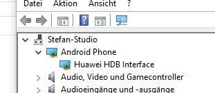

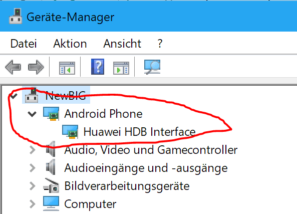

Im Gerätemanager schauts bei mir so aus:

habe ich genauso.... warte
[doublepost=1514583275,1514583039][/doublepost]keine ahnung, wie ich hier ein bild einfügen kann, ist bei mir aber exact genauso
[doublepost=1514583296][/doublepost]ging doch :)
