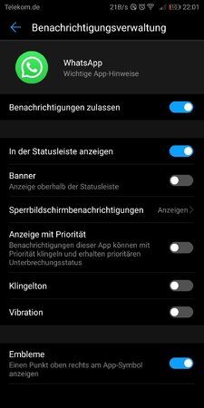

Hatte ein ähnliches Problem, und zwar bekam ich jeweils eine doppelte Benachrichtigung, wenn eine neue WhatsApp-Nachricht eintraf: erst der Standardton (für allgemeine Benachrichtigungen) und als zweites der von mir eingestellte WhatsApp Ton. Habe dann in den Benachrichtigungseinstellungen die Töne für "wichtige App Hinweise" sowie "andere Benachrichtigungen" deaktiviert. Hoffe, das hilft bei Dir ebenfalls!

Hi Jone,
danke für den Hinweis. Habe es jetzt genauso eingestellt wie du.
