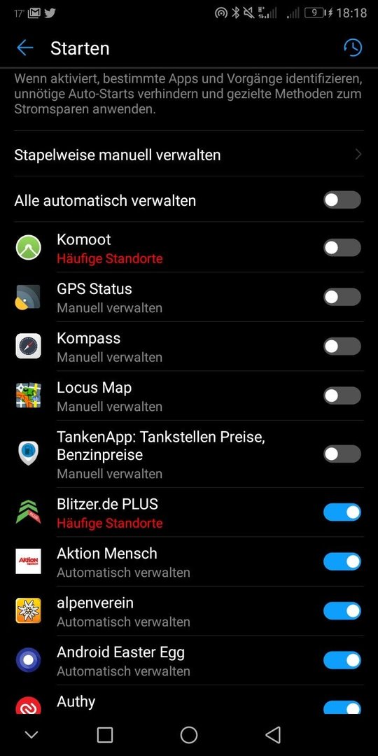

Danke für deine Rückmeldung.
Meinst du unter Akku -> Starten die App auf manuell stellen? Das hab ich bereits getan, Problem besteht weiter.
Oder kennst du noch eine andere Einstellung?
Danke Anna

gib mal in die suchleiste akku opt ein.. dort dann auf akku optimierung... akku optimierung ignorieren.. . oben bei zulässig klicken. . alle apps wählen komoot suchen...anklicken. . zulassen
Wenn das mal nicht nach einem verstecktem Schalter aussieht!

Ich wollte mich nach einem Tag mit vielen Test nochmal melden, leider funktioniert Komoot auch mit diesen beiden Schaltern nicht dauerhaft.
Selbst wenn ich Komoot auf dem Bildschirm anpinne wird es nach einer bestimmten Zeit in den Hintergrund geschalten und dabei wird die Aufzeichnung angehalten.
Sehr schade!
Auf manuell mit allen 3 modis an hast du aberaber eingestellt?
Ja, danke.
Das war ja das erste was mir zu dem Thema eingefallen war.
Ich habe bei Komoot alles auf manuell und keine Probleme.
Nur als ich Komoot auf automatisch verwalten hatte, brach die Aufnahme ab.
Dabei habe ich Komoot nicht mal bei "Akku optimieren ignorieren" drinnen.
Die Aufzeichnung läuft bei mir im Hintergrund mit, ohne dass ich permanent den Bildschirm an habe oder die App im Vordergrund laufen lasse.
Was meinst du mit alles auf manuell? Bei Komoot selbst kann man ja nichts weiter einstellen. Meinst du bei Akku -> Starten?
Ja genau. Ich meine damit bei Akku --> Starten.
