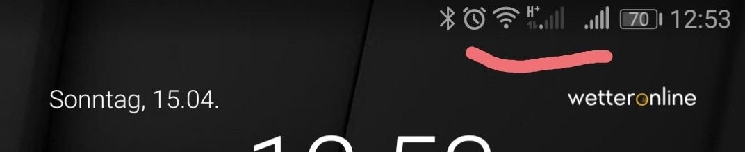

Ich habe ein weiteres Problem, mein Mate wechselt ständig zwischen Wlan und Mobilnetz hin und her.
Wlan+ ist deaktiviert. Das Nervige dabei ist, dass der Übergang auch nicht fliessend ist, habe ich ständig Abbrüche.
Manchmal sind auch Wlan und mobile Daten scheinbar gleichzeitig aktiv.
Schalte ich nur Wlan ein, läuft es durchgehend. Hat noch jemand das Problem?

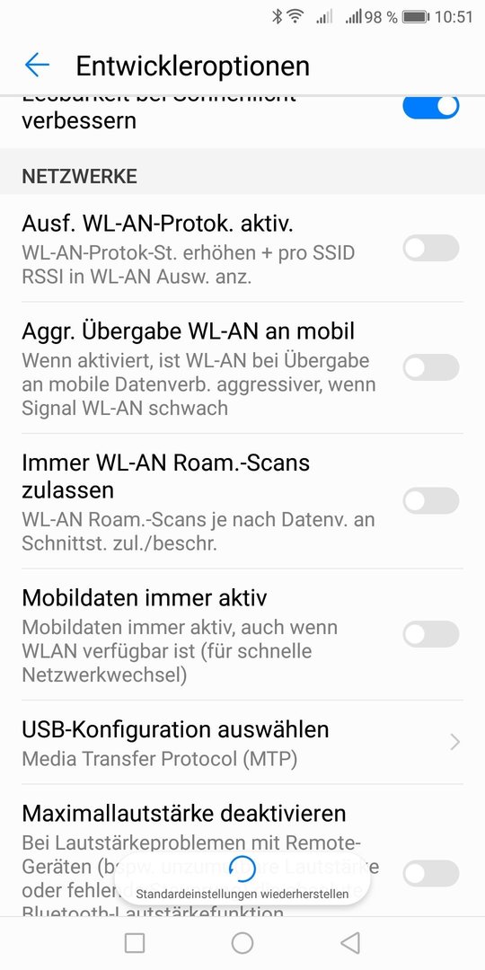

Könnte es sein das in den Entwickleroptionen der Schalter für Aggr.Übergabe WL-AN an Mobil eingeschaltet ist oder der Schalter Mobildaten immer aktiv?
Gruß Wolfi

@Wolfi1 natürlich habe ich mobile Daten immer aktiv. Ansonsten würde ich ja keine Benachrichtigungen (Mail, WhatsApp, ..) erhalten, wenn ich unterwegs bin.
Da funktioniert irgendwas nicht korrekt. Verstehe auch nicht wieso manchmal die mobilen Daten eingeschaltetet werden, obwohl ich vollen WLAN Empfang habe.
[doublepost=1523801901,1523801806][/doublepost]@Gottfried52 WLAN+ habe ich deaktiviert. Macht bei mir keinen Unterschied.
@crusito,
mein Hinweis behandelt nicht die normalen mobilen Daten, sondern die Einstellungen bei > System/Entwickleroptionen < (siehe die Einstellungen meines obigen beigefügten Anhanges).
Hier müssen diese ausgeschaltet sein !!
Deine bildliche Darstellung zeigt nicht die tatsäche Aktivität, sondern lediglich das das Gerät über WLan verbunden ist und gleichzeitig eine Verbindung über die Sim-Karte vorhanden ist. Dieses muss auch so sein, denn sonst könnte dich keiner über die Sim-Karte erreichen (Tel. Whats App ect). In den wenigsten Fällen laufen soche Dienste über WLan.
@Wolfi1 ich beziehe mich auf das H+ neben dem Empfangsbalken. Das zeigt sehr wohl die mobile Datenverbindung an. Normalerweise ist sie auch deaktiv, wenn man im Wlan verbunden ist. Nicht so beim Mate. Da geht sie plötzlich an, obwohl die Signalstärke hervorragend ist.
[doublepost=1523805044,1523804934][/doublepost]In den Entwickler Optionen ist mobile Daten immer an auch deaktiv, das kann es nicht sein.

edit2: Ich habe jetzt mal die Funktion Mobildaten immer aktiv in den Entwickleroptionen deaktiviert, mal sehen, ob das etwas bringt. Ich gebe dann ein Update, wenn es wieder neue Erkenntnisse gibt.
edit3: Hat auch nichts bewirkt.
