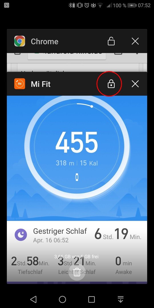

Und zusätzlich, sonst funktioniert es nicht, in den Recent APPs das Schloss aktivieren siehe Bild.
Wichtig ist das Schloss, damit wird die App gar nicht erst gekillt. Das Anpassen der Verwaltung der App in den Einstellungen hilft bei mir leider nicht.
