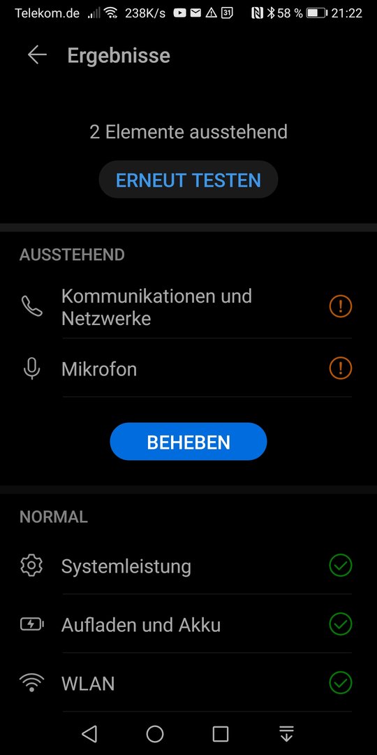

Geh mal in die Support App--Services--nach unten scrollen - - Smart Diagnose - - testen
wo finde ich diese? Finde sie weder unter App´s noch Einstellungen etc. habe ein Mate 10 Pro mitAndroid 10.0
PS: über JABRA EASYGO Headset kann ich ganz normal Telefonieren und werde auch gut gehört.

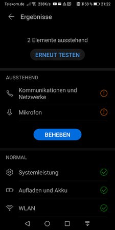

habe es gefunden. Siehe Screen Scheint doch defekt zu sein das Mikro. Unteres Mikrofon gibt nimmt keinen Ton auf. Man hört absolut nichts, oberes Mikrofon nimmt auf und hört man gut.
