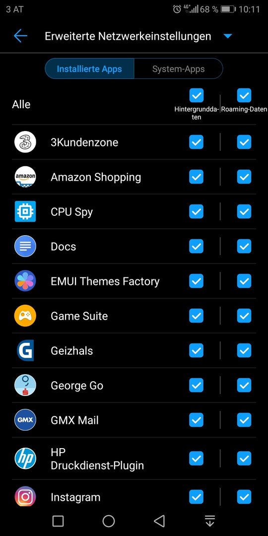

@Bones82
Hast du vielleicht bei den Einstellungen - Mobile Daten - Netzwerksapps (installierte Apps) - Erweiterte Netzwerkeinstellungen die Hintergrunddaten bei den von dir genannten Apps vielleicht deaktiviert?

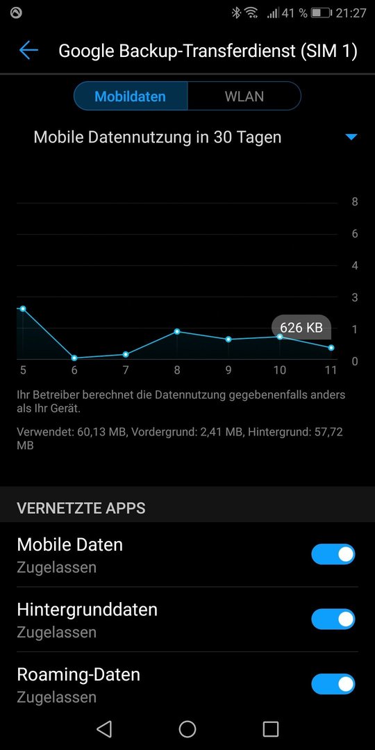

Bei mir lag es daran, dass ich die Hintergrund Daten im Google Backup--Transferdienst ausgeschaltet hatte. Er verbrauchte regelmäßig Daten und ich wusste nicht, wofür. Nach dem Einschalten bekomme ich wieder alle Benachrichtigungen.
Gilt das ganze nicht nur für mobil?
