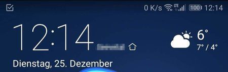

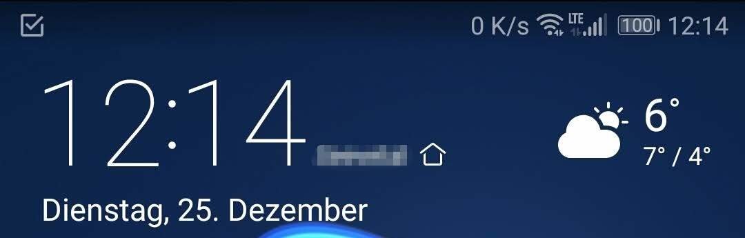

Hallo, ich habe seit einiger Zeit das Phänomen, dass ab und zu beide Symbole angezeigt werden. Ich kenne dass, wenn die WLAN Verbindung nicht stabil ist, was aber hier nicht der Fall zu sein scheint. In anderen WLAN Netzwerken "passiert" das auch.
Tests mit unterschiedlichen Speedtests zeigen, dass die volle Bandbreite zur Verfügung steht, wie auch auch die Google Dienste erreichbar sind. Es ist auch nie ein Ausrufezeichen beim Wlan Symbol zu sehen.
Kennt das jemand?
Danke
