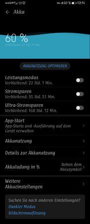

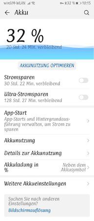

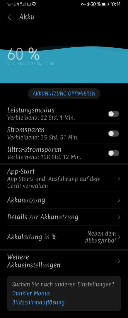

Bei den Huawei-Phones gibt es unter Einstellungen --> Akku den Punkt Ultra-Stromsparen. Das ist etwas anderes als der Flugmodus.
Genutzt habe ich ihn jedoch noch nicht, da meine Smarties für meine Bedürfnisse lange genug durchhalten.
Screenshot 1 = Mate 20 X mit Android 10 (Pre-Release)
Screenshot 2 = Mate 9 mit Android 9
Reaktionen: Serienchiller und woma65
