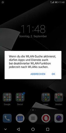

Hallo, seit ein paar Tagen erhalte ich bei jedem Start des Telefons die angehängte Meldung. Egal ob die Suche aktiviert oder deaktiviert ist, nach einem Neustart des Telefons ist 2 - 3 Tage Ruhe.
Wie kann ich diese Meldung dauerhaft verbannen?

@Hacki1962 : ich habe mir gestern mal die Einstellungen angesehen und folgendes verändert - seitdem ist Ruhe, die nervige Benachrichtigung ist erst mal weg: Einstellungen > Sicherheit & Datenschutz > Standortzugriff > oben rechts die 3 Punkte auswählen > Sucheinstellungen wählen > Habe hier den Regler auf Wlan-Suche "an" gestellt. Der war deaktiviert, als die Benachrichtigungen immer wieder kamen.
Wie gesagt, seitdem ist Ruhe. Nach einem Neustart des Geräts blieben die Einstellungen erhalten. PS: Wlan+ habe ich in den Einstellungen aktiviert, da ich dieses Feature persönlich gut finde.
Reaktionen: SavanTorian und Hacki1962
^^ @pannes , guter Ratschlag. Hilft! :thumbup:
