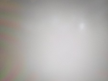

Es sieht so aus als hätten einige Mate 10 Probleme mit sich aufblähenden Akkus und leider hat es nun auch meines erwischt. Auf xda developers gibt es schon einen Thread dazu:
Battery Bulge Issue
Angefangen hat das bei mir mit hellen Flecken am Display. Inder Realität ist es noch etwas deutlicher sichtbar.
Hier scheint der Akku von hinten gegen das Display zu drücken.

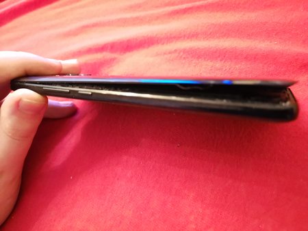

Vor 2 Wochen hat der Deckel begonnen sich zu lösen und man merkt dass da etwas nach außen drückt und es nicht einfach nur ein Kleberproblem ist:

Scheint tatsächlich ein Werksfehler zu sein. Viele haben das allerdings nicht.
Blöd weils keine Garantie gibt, aber kann man reparieren.
Hab meins 2 Jahren ohne Probleme..........
Ist Anfang des Jahres ebenfalls passiert, ein paar Monate nach Ablauf der Garantie. Ist ein alles andere als seltenes Problem. Auch hier im Forum gab's bereits genügend Betroffene.
Für damals 18€ hab ich diesen Ersatz bestellt:
Hagnaven® Li-Polymer Akku für Huawei Mate 10 | WERKZEUGSET | 4100 mAh | HÖHERE KAPAZITÄT | LEISTUNGSSTARKER Ersatzakku | hochwertige QUALITÄTSZELLEN | Beste AKKULAUFZEIT | OVP:Amazon.de:Elektronik
Der Akku hält bis heute und dabei sogar über dem Niveau des Originals.
