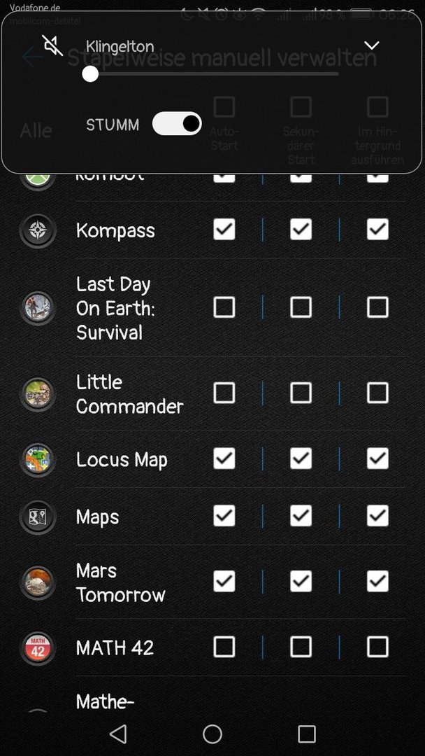

Ist das auch alles an?
Wie komme ich da hin?

Wie du zum Screenshot von @siebziger kommst: Einstellungen > Akku > Starten > Stapelweise manuell verwalten
Reaktionen: Miss Montage
Ah ja. also die manuelle verwaltung war tatsächlich komplett deaktiviert bei Locus Maps.
Den Finger-Sensor habe ich deaktiviert.
Ich probiere jetzt mal die 3 aktivierten Häckchen und werde berichten.

Funktioniert Funktioniert Funktioniert.
Bin super happy
Vielen dank an euch.
