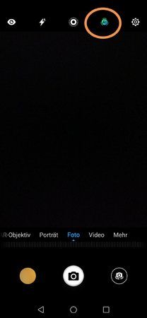

Schau mal bitte an den oberen Rand (siehe Foto, markiert) so lange dort der AI-Kameramodus aktiviert ist kann man die Auflösung / Bildformat unter den Einstellungen (Zahnrad oben rechts) NICHT ändern.
Einfach deaktivieren und schon kann man Auflösung / Bildformat ändern!
Reaktionen: Kordula
Vielen Dank, sentixo! So funktioniert es.
Ich hatte schon so ziemlich alle "Knöpfe" gedrückt, aber darauf bin ich nicht gekommen.
Schade nur, dass beides zusammen nicht möglich ist.
