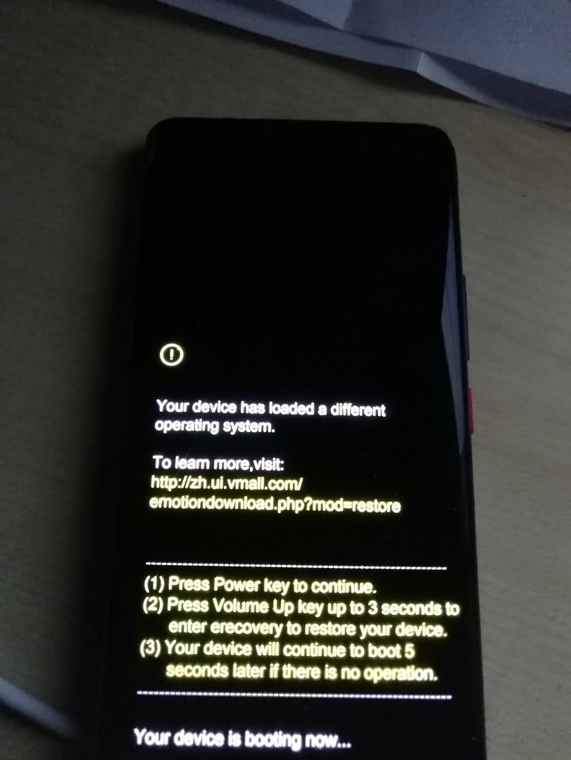

Hab jetzt jedenfalls nen neuen Briefbeschwerer
Kann ich da noch was retten? Oder direkt nen neues bestellen?

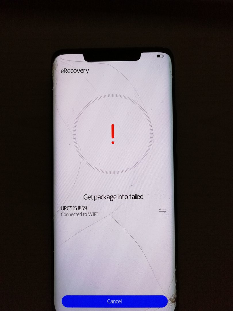

@kante1909
in die ERecovery booten und dort das Full installieren
Über Erecovery sieht das dann so aus:
