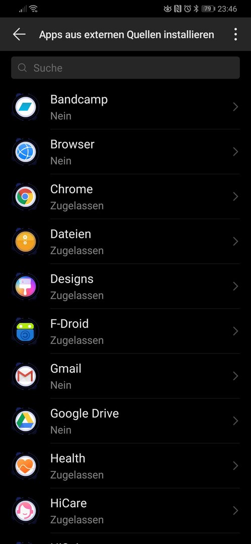

Die App "Dateien" mit der du wahrscheinlich die Apk startest muss in der Liste zugelassen sein
Die Dateien ist zugelassen
