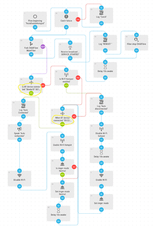

Ich mache das mit Automate - Funktioniert, ist aber etwas tricky, da das Energiemanagment von Huwai Automate gerne mal abschießt
Das hab ich auch schon probiert, aber nicht hinbekommen
Ich habe mal meinen Automate-Flow hier angehängt - kannst ja mal probieren, ob er bei Dir geht:
a) Das zip-File entpacken und dann das Flo File in Automate importieren
b) An zwei Stellen (in der Grafik Gelb Markiert) mußt Du Dein Blutooth-Device auswählen
c) Benötigte Berechtigungen aktivieren
d) Dann denn Flow starten
e) Wichtig: In den Akku-Einstellungen Automate von der Automatik ausnehmen
Bei mir funktioniert dies seit ca. einem Monat fehlerfrei - aber natürlich trotzdem: Ohne jede Garantie.
P.S. der Flow stellt auch die Klingen-Lautstäre um - wenn Du das nicht möchtest, die entsprechenden Blöcke rausscheißen

Oh, danke. Mal sehen ob ich das später hinbekommen.
Habe zwar alles probiert, aber ohne Erfolg.
