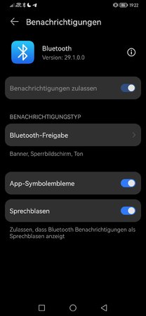

Davon mal einen Screenshot bitte:
Einstellungen -> Apps -> Apps -> 4 Punkte oben rechts -> Systemprozesse anzeigen -> Bluetooth -> Berechtigungen
Hier bitteschön. Hoffe das hast du gemeint
Standort ist auch aktiviert

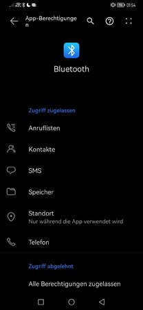

Ich meinte nicht die Benachrichtigungen, sondern die Berechtigungen.
Oh, entschuldige mein Fehler 😅
Ich kann bt aber auch nicht dauerhaft Zugriff auf den Standort geben. Das ist nicht anwählbar
