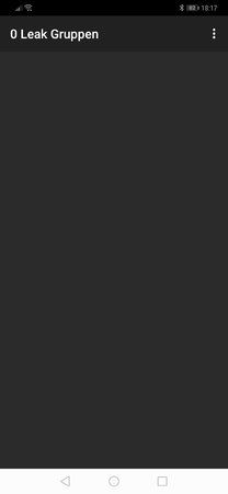

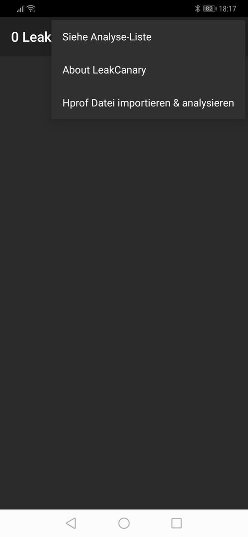

So, habe jetzt in den sauren Apfel gebissen und die App gestartet. Das Gute ist, es ist LeakCanary App - siehe auch Screenshots:
Das noch Bessere ist, dass ich durch den Screenshot Namen auf die App gekommen bin, die mir dieses Kukusei untergejubelt hat.
Es war die TVHClient-App: https://play.google.com/store/apps/details?id=org.tvheadend.tvhclient
Nachdem ich die App deinstalliert habe, war auch das Icon weg.

Hallo @Lehmichel,
ich habe in den sauern Apfel gebissen und auf das Icon getippt. Dann habe ich von der App, die sich daraufhin geöffnet hat, einen Screenshot gemacht (die Screenshots habe ich, in meinem Beitrag oben, eingefügt). Der Name des Screenshots lautete: "screenshot_20190814_181703_org.tvheadend.tvhclient.jpg" (einfach in der Galerie auf das Info Icon oben rechts tippen)
Der Teil: "org.tvheadend.tvhclient" im Screenshotnamen, hat mir dann verraten um was für eine App es sich gehandelt hat.
