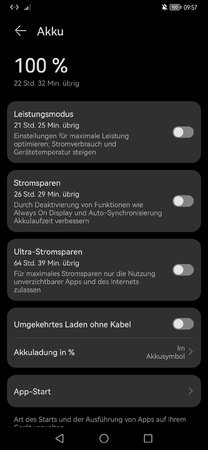

In den Einstellungen die ich durch den verbundenen Adapter erhalte, steht das ganze ja auch auf "Umgekehrtes Laden / Verbundenes Gerät Laden".
Leider lässt sich keine andere Einstellung wählen. Egal welche Einstellung ich wähle, nach 1sek. springt es automatisch wieder auf "Umgekehrtes Laden / Verbundenes Gerät Laden". Siehe Video.
Umgekehrtes Laden habe ich natürlich ausgestellt. Auch in den Entwickleroptionen finde ich nichts was helfen könnte.
