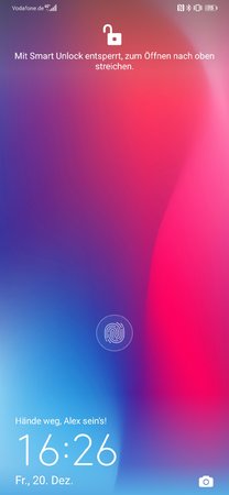

Moin, ich hab seit einiger Zeit Android 10 drauf und musste jetzt einmal das Handy komplett zurücksetzen. Seitdem funktioniert mein Face Unlock nicht mehr richtig.
Manchmal muss ich über das Display wischen, obwohl das Handy bei Erkennung direkt entsperren soll. Meist wenn es dunkler wird. Manchmal funktioniert es einwandfrei. Vor dem Zurücksetzen funktionierte es immer eunwandfrei.
Hat jemand eine Idee oder weiß warum ich jetzt manchmal wischen muss?
Reaktionen: Schibunker
Beim aufrichten aktivieren noch seperat mit einstellen, als Versuch.
Hab ich, macht keinen Unterschied.
Da steht doch durch smart unlock entsperrt.
Du hast dort irgendeine Methode gewählt.
Geh mal in die Einstellungen und deaktiviere das.
Ja, ich habe direktes entsperren gewählt. Und wie oben steht, mal funktioniert es, mal nicht.
Direktes Enstsperren hast du wenn du face unlock benutzt.
Dieses wird aber nicht genutzt da dein Phone durch smart lock entsperrt wurde und dort hast du kein direktes entsperren.
Deaktiviere smart unlock und das Problem ist behoben.
Reaktionen: datt-bo und rene3006
Probier ich mal. Danke.
Stimmt da hat @c0r3 völlig Recht.
Das hab ich garnicht beachtet, im Screenshot.
Smart Unlock lässt dich nicht direkt entsperren.
Somit müsste es jetz gehen.

Jetzt mal zurück zum geschilderten Problem. Bei meinem Mate 20Pro hab ich ebenfalls dieses "Problem". Obwohl Smart Unlock deaktiviert ist steht im Sperrbildschirm Smart Unlock aktiviert. Ich muss immer wischen oder den Daumen (Fingerabdruck) drauflegen zum entsperren...
So, nach hin und her suchen und probieren... Jetzt hab ichs gefunden.. Es liegt an meiner Smartwatch. Solange die verbunden ist ist Smart Unlock aktiviert. Ich muss die Watch als nicht vertrauenswürdig einstufen oder ausmachen.. dann geht face unlock einwandfrei. Gerade getestet. Also solang man mit einem BT Gerät verbunden ist reicht hochwischen... jeder kann das ding dann entsperren.. Irgendwie komisch..
So, Uhr aus der Liste rausgeworfen. Und siehe da, es funktioniert!!!
Das gleiche gilt dann wohl auch für diverse Lautsprecher etc, die in der Liste stehen. Solang das Smartphone damit verbunden ist und das Gerät in der Liste der vertrauenswürdigen Geräte steht kann ohne weiteres mit Wischen entsperrt werden.
Reaktionen: datt-bo
@Schibunker
Es wird da nicht entsperrt, da es das dann schon ist.
Mit entsperren heißt in dem Fall auf den Desktop zukommen. ;)
