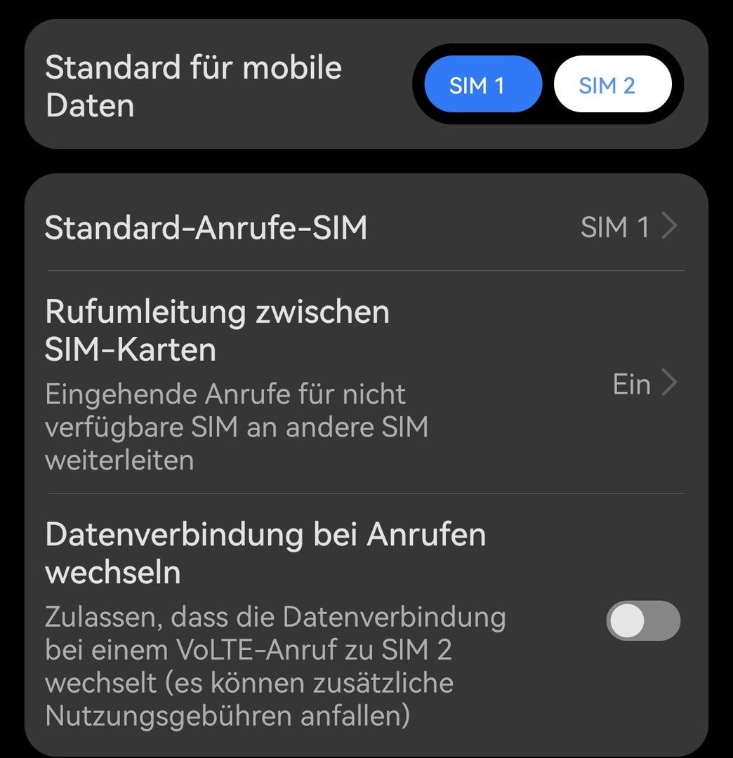

@stinni1
Eigentlich solltest du das mit Boardmitteln in der SIM Verwaltung erledigen können.
eben nicht.
Dort kann man einstellen ob die mobilen Daten über Sim1 oder Sim2 laufen sollen. Das klappt auch, aber nur wenn beide Karten erkannt werden. Steht dort Datenverkehr über Sim 1 und Sim 1 wird nicht erkannt dann schaltet das Gerät um auf Sim 2.
Und genau das ist das Problem
Dann kann dir wohl nur ein Techniker bzw der Handy Shop um die Ecke weiterhelfen. Irgendwas ist da wohl bei deiner Reparatur daneben gegangen.
glaube ich nicht denn es geht ja wieder, ich will nur beim Ausfall von Sim1 eine Umschaltung verhindern.
Das war einzig und allein ein Kontaktproblem mit der Karte
