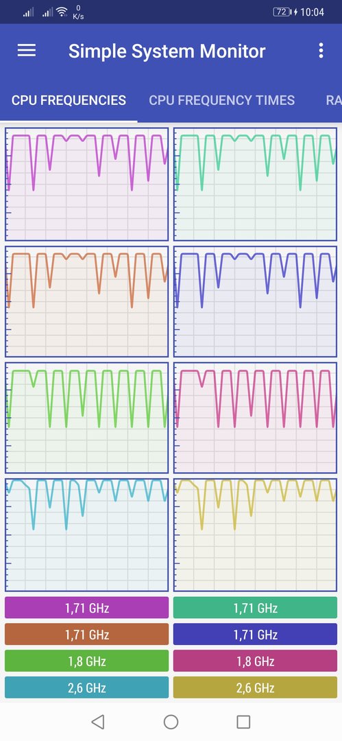

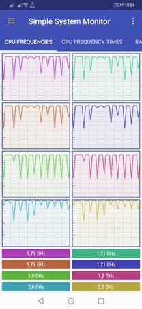

Dann musst du auf diejenigen warten, die dieses Gerät auch haben.

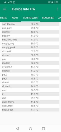

...irgend etwas im Betriebssystem Screenshot_20200826_125250_ru.andr7e.deviceinfohw.jpgläuft seit dem letzten Update ständig auf Hochtouren. CPU Temperatur jetzt wieder bei über 60 Grad. Akku ist von 100% seit 08:00 nun bei 15%...

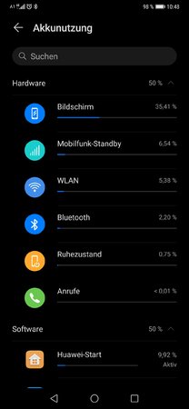

Schau mal hier rein ob da was ungewöhnliches drinnen steht.
Akku - Akkunutzung - Hardware
...das Display beansprucht 93% trotz DarkMode, Energie sparen und automatische Helligkeit...
