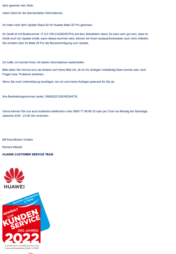

Das muss ich doch glattweg teilen. Das ist die Antwort, die ich vom Huawei Support erhalten habe. Es ist tatsächlich enttäuschend und nichts sagend! Denn auch die Softwareaktualisierung sagt eben nichts anderes! Dafür hätte ich den Support nicht anschreiben müssen, so mal auch der Support überhaupt nicht darauf eingegangen ist, warum ich noch den Sicherheitspatch von Januar 2021 habe. Nun habe ich also zu diesem Punkt meine Rückfrage gestellt und warte mal ab, was kommt...Schade!
Hinweis: Das Mate 20 pro hat zwar schon einige Tage auf dem Buckel, aber es bekommt noch vierteljährliche Sicherheitsupdates.

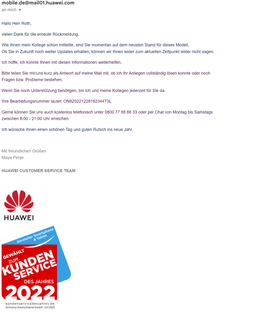

Also, die Antworten werden immer enttäuschender und ich muss mich aktuell fragen, ob man bei Huawei wirklich noch gut aufgehoben ist. Es ist hinreichend bekannt, dass das Mate 20 pro noch weiterhin Updates bekommt...Ich finde das katastrophal.
