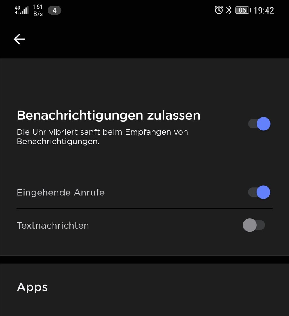

Du hast hier unterhalb von Apps alles gewünschte aktiviert?
@sGässje Genauso hab ich das bisher auch bei allen meinen Pixel Phones gemacht. Dort funktioniert die Uhr seit über einem Jahr absolut problemlos.

Die Einstellungen sind alle in der HealthMate App gesetzt. Die Vibration vom Mate 20 Pro ist leider ziemlich schwach und ich verpasse ohne die Benachrichtigungen auf der Uhr öfter Nachrichten die einer kurzfristigen Antwort bedürfen.
