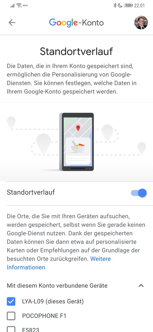

@jensfa Danke für den Tip. Das war das Problem. Nach Deinem Post alle Daten gelöscht und die Zeitachse funzt wieder. 😀👍
In meinem Google Account war der Standort Verlauf zwar aktiviert, aber nicht für mein neues Smartphone. Habe jetzt den Haken gesetzt.
