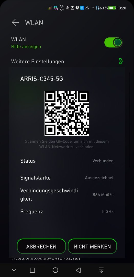

@mi.to
Man kann zb unter Wlan bei einem verbundem Gerät den QR Code Scannen um sich direkt zu verbinden.
Also einen Kollegen fragen.
Reaktionen: mi.to und HerrDoctorPhone

@mi.to
Weiss nicht ob du mich richtig verstanden hast?
Du hast einen Scanner auf deinem Telefon.
Damit musst du den Wlan QR Code eines anderen Handys auslesen.
Damit braucht man keinen Code oder sonstiges.
Reaktionen: HerrDoctorPhone
OK, da frage ich morgen mal einen Kollegen. Wo/Wie lässt man sich das denn anzeigen? Finde am Mate gerade nicht die Stelle, wo man ein WLAN als QR anzeigen lassen kann ... Außerdem ist doch jeder User bei uns mit einem anderen Usernamen und Passwort unterwegs. Dann würde ich ja seinen Account nutzen ...

@mi.to
Nein das ist eine Implementierung in Android.
Damit gibt man das Wlan weiter für andere.
Muss man versuchen.
Sollte zb bei Samsung unter weitere WLAN Einstellungen sein
Bei Huawei muss man auf das verbundene WLAN drücken
Danke für Eure Hinweise, daher hier noch eine - wenn auch ernüchternde - Rückmeldung.
Die Zugangsdaten stimmen. Habe es an einem anderen Standort getestet. WLAN läuft.
Die Geschichte mit den QR Codes ist spannend. Für das Firmen WLAN lässt sich dieser QR Code nicht anzeigen 🤪 Bei allen anderen Netzwerken geht es. Der Button ist schlicht nicht da, wenn das Telefon im Firmen WLAN ist. Für mich auch ein Stück nachvollziehbar, da es ja nicht die Kombination aus SSID und Kennwort gibt, sondern dahinter ja irgendein Authemtifizierungsserver läuft, der meinen Nutzernamen mit meinem Passwort abgleicht. Unter den Eigenschaften des WLAN steht aus was von WPA Enterprise oder so ...
Da ist für mich also kurzfristig keine Lösung in Sicht.
