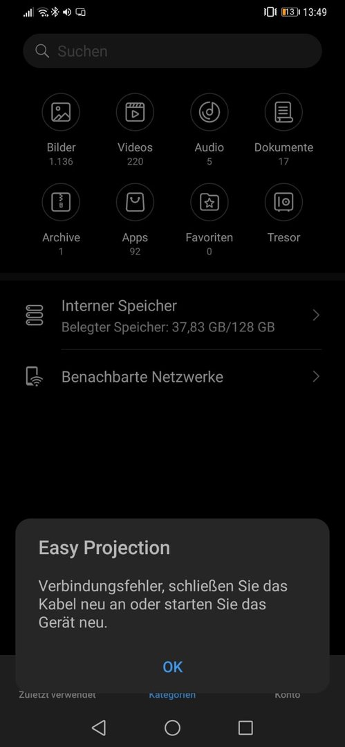

Hab mal ne Frage:
Seit Android 10 wird kein USB Stick über OTG erkannt.
Bei einem OTG Adapter mit nur USB passiert einfach gar nichts.
Bei einem Adapter mit Bildschirmausgang und USB kommt: Easy Projektion "Verbindungsfehler, schließen Sie das Kabel neu an oder starten sie das Gerät neu"
Beides bringt natürlich nichts...
ich kann zwar auswählen, welchen modus ich benutzen will und es kommt dann auch die Option mit touchpad etc, aber die USB funktion, die ich eigentlich benutzten will (daten übertragen) funktioniert nicht.
jemand eine Idee, funktioniert es denn bei jemandem?

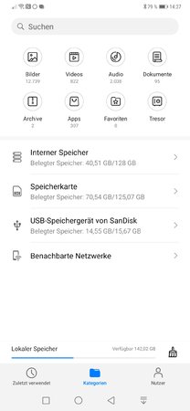

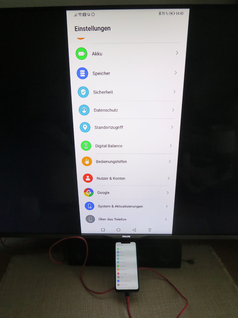

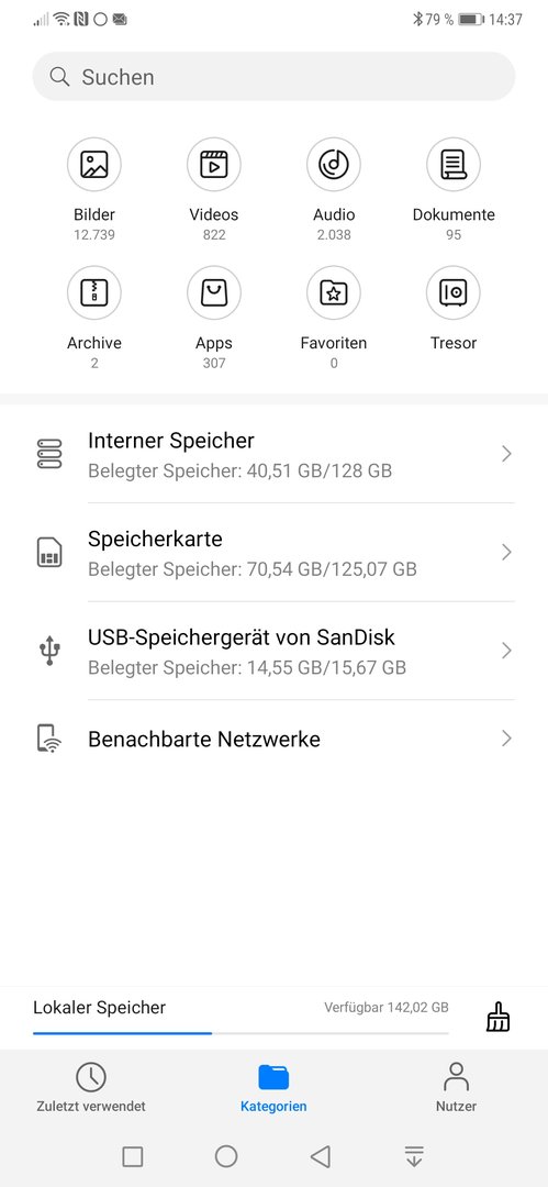

Hallo @teddy2westside ,
Dein Problem kann ich nicht nachvollziehen. Ich habe gerade Beides ausprobiert, klappt alles. USB Stick wurde sofort am OTG Adapter erkannt und auch die Wiedergabe über HDMI Adapter hat funktioniert.
Reaktionen: teddy2westside und HCD

aber die Fehlermeldung kommt bei niemandem, oder?

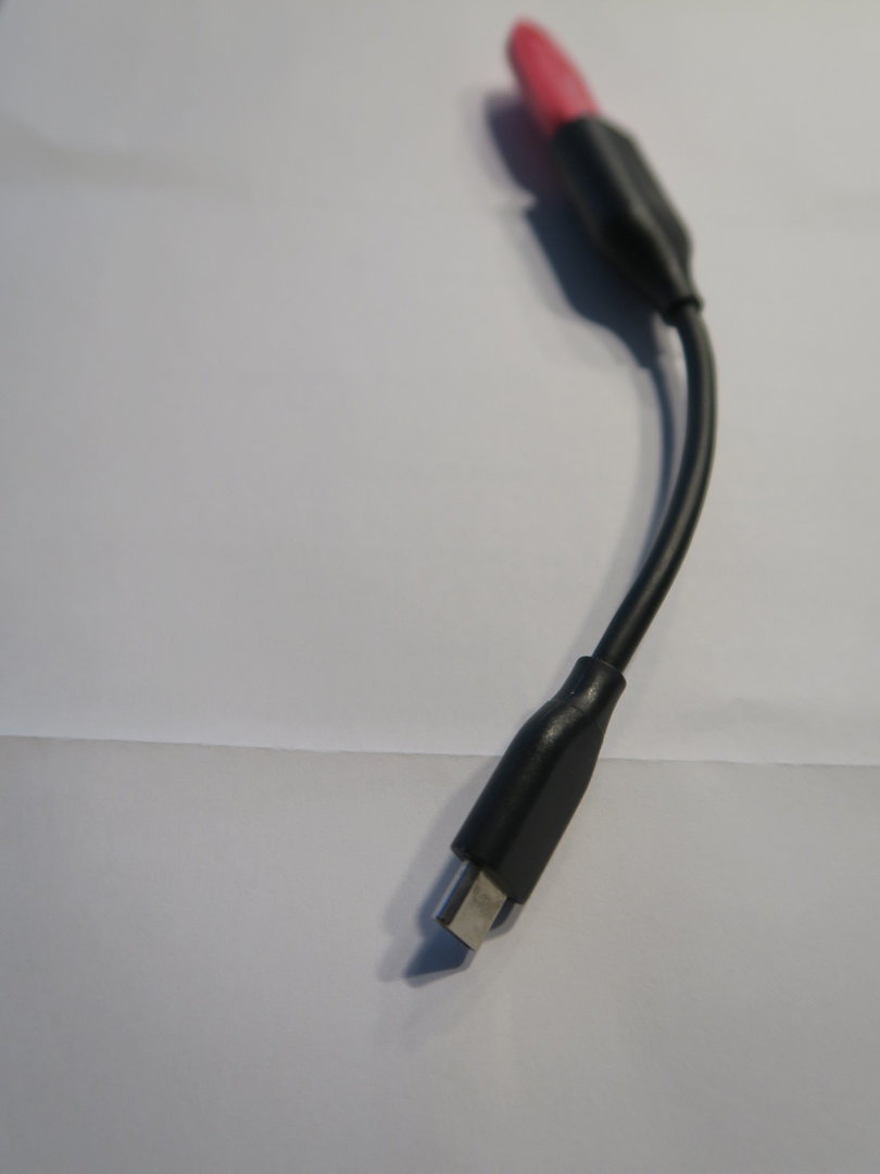

vielleicht doch besser gleich einen OTG USB A zu USB C Adapter kaufen. Meiner ist aus der "Bucht". Das HDMI Kabel habe ich aus einem Billigdiscounter.
